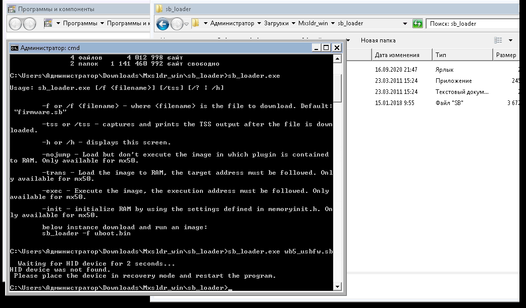

Дополнил. Пропускаем пункт 5 как лишний. В пункте 7 - запускать sb_loader.exe wb5_usbfw.sb

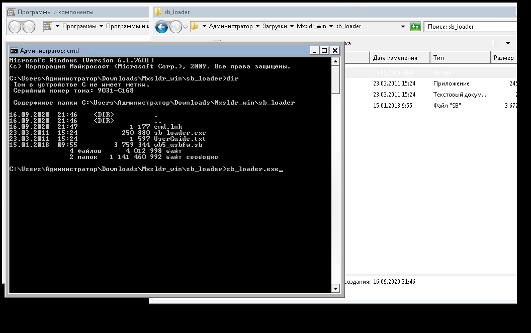

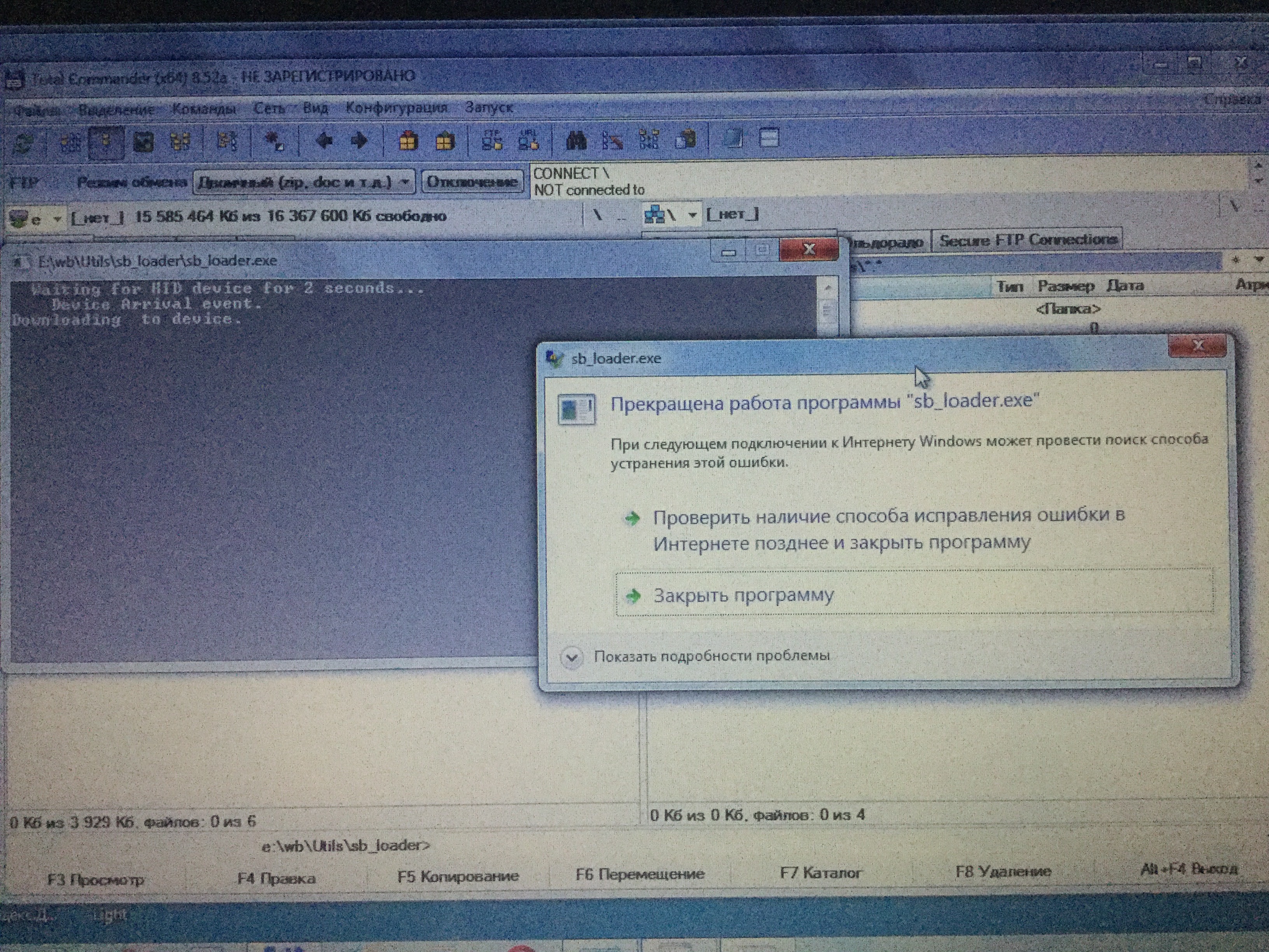

Включил контроллер удерживая кнопку отверткой. Подождал секунды 4-5 и запустил программу sbloader с параметром что Вы указали. После вы видите на снимке. Смысла дальше держать не вижу. Несколько раз повторил запуск. Все одно.
а в debug при этом что? надо пробовать в разные моменты.

Перед запуском:
Запуск без параметров:
Запуск с целевым файлом:
У вас не так?
Использована ОС Win7 pro SP1 64бит. Лицензионная.
