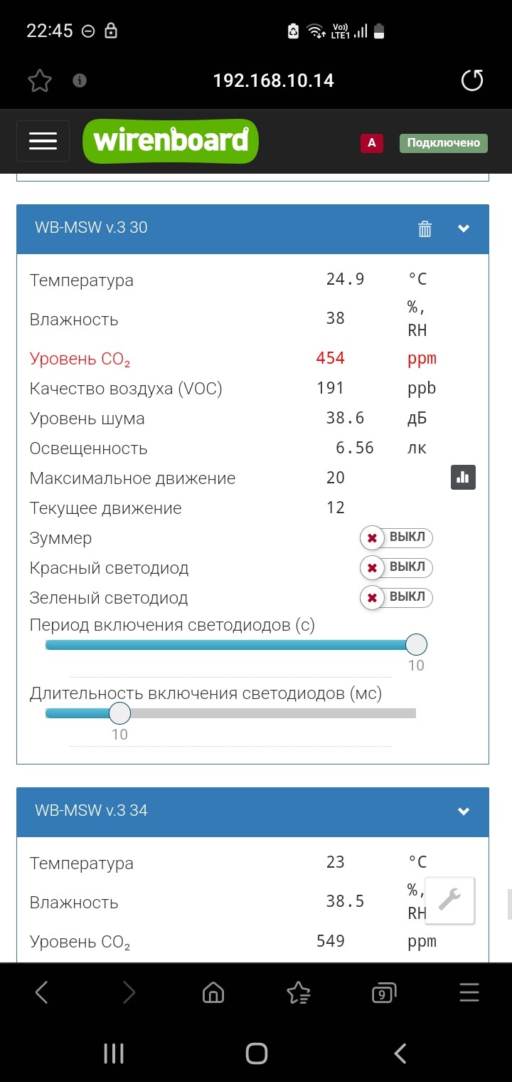

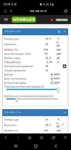

На одном из датчиков перестал получаться co2
Предполагаю что причина недавнее обновление прошивки.
Как проверить?
В логах нашел это только
