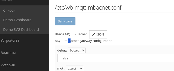

Вопрос в следующем, почему в веб-интерфейсе не отображается кириллица?
Хотя когда заливал файл в первый раз, то все работало корректно.
Схема:

Тут utf8
И работает:
Странность в том, что все остальные файлы отображаются адекватно

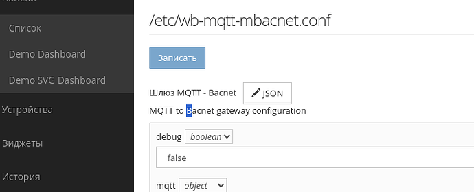

Точно кэш браузера сбрасывали? Именно ваш файл - работает, перепроверил его снова.
Да я понимаю, и это - удивительно вдвойне
Попробую сейчас переписать полностью файл, может, поможет
Ну вроде кириллица вернулась, но теперь не отображается страница, хотя json валидный (проверил)
