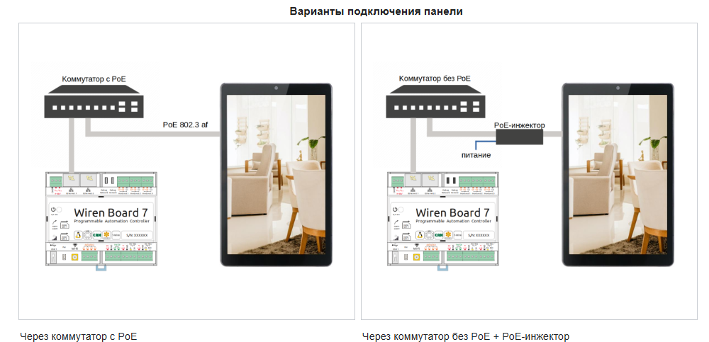

3. А если поставить HMI панель, то питание по POE будет через внешний инжектор? Опция POE у контроллера - это только питание его самого?

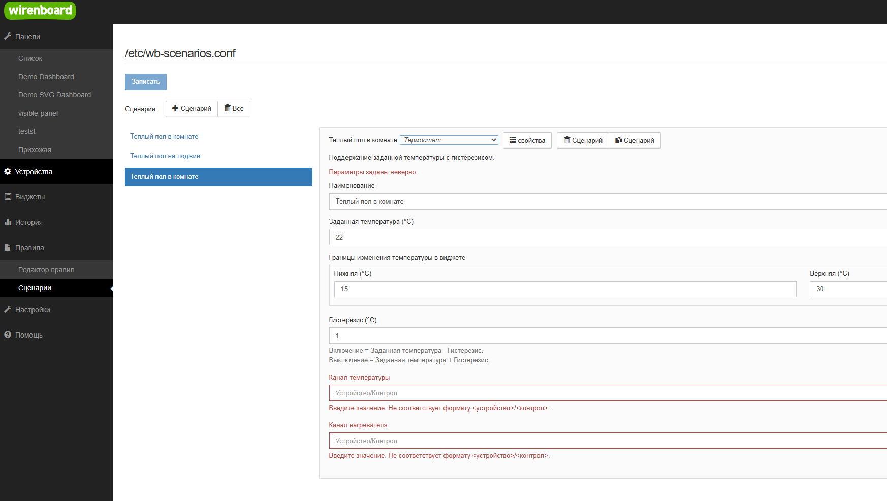

6. Если делать теплый пол, то как я понимаю, не существует из коробки такого режима реле и нужно будет использовать скрипт примерно как здесь https://wirenboard.com/ru/pages/floor_heating_control/ ? Будет ли в таком случае у реле “безопасный режим”, чтобы оно отключилась при отсутствии связи с контроллером? Например, после сбоя питания контроллер не включается и реле остаются в режиме постоянного нагрева - не очень приятный сценарий.

Всё верно, PoE контроллер использует только для питания самого себя, HMI питать через инжектор либо БП.

Да, безопасный режим можно настроить на реле.
Так же обратите внимание что доступен сценарий термостат, что бы не писать скрипт отдельно.

Еще по сети вопрос остался: вроде как у контроллера 2 lan порта, будет ли он работать как свитч? Немного конкретики: кнопки будут подключены в щит с реле витой парой, если я захочу поментять одну из кнопок на HMI панель когда-нибудь, то будет ли у меня 1 шанс просто обжать конец в щите и прямо там же воткнуть его просто в контроллер в свободный lan, получив доступ в сеть? Или лучше сразу заложить туда патч-панель с подключением к нормальному свитчу?
Сможете подключить, вот инструкция настройки, единственное что необходимо предусмотреть питание HMI панели отдельно, т.к. контроллер WB не умеет раздавать питание PoE.
Про инжектор понятно, для него можно взять питание там же на месте от 24В общего блока.
