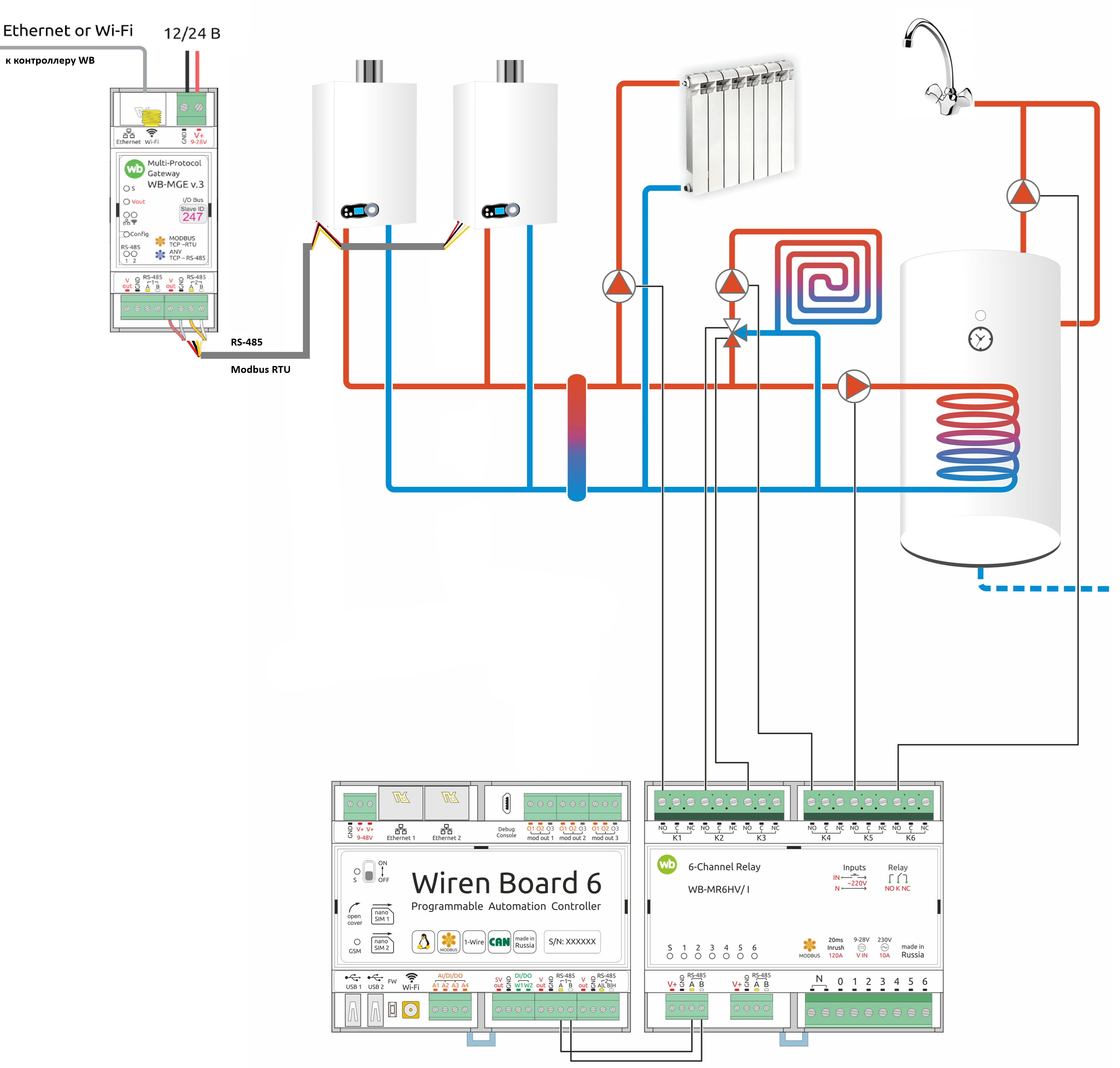

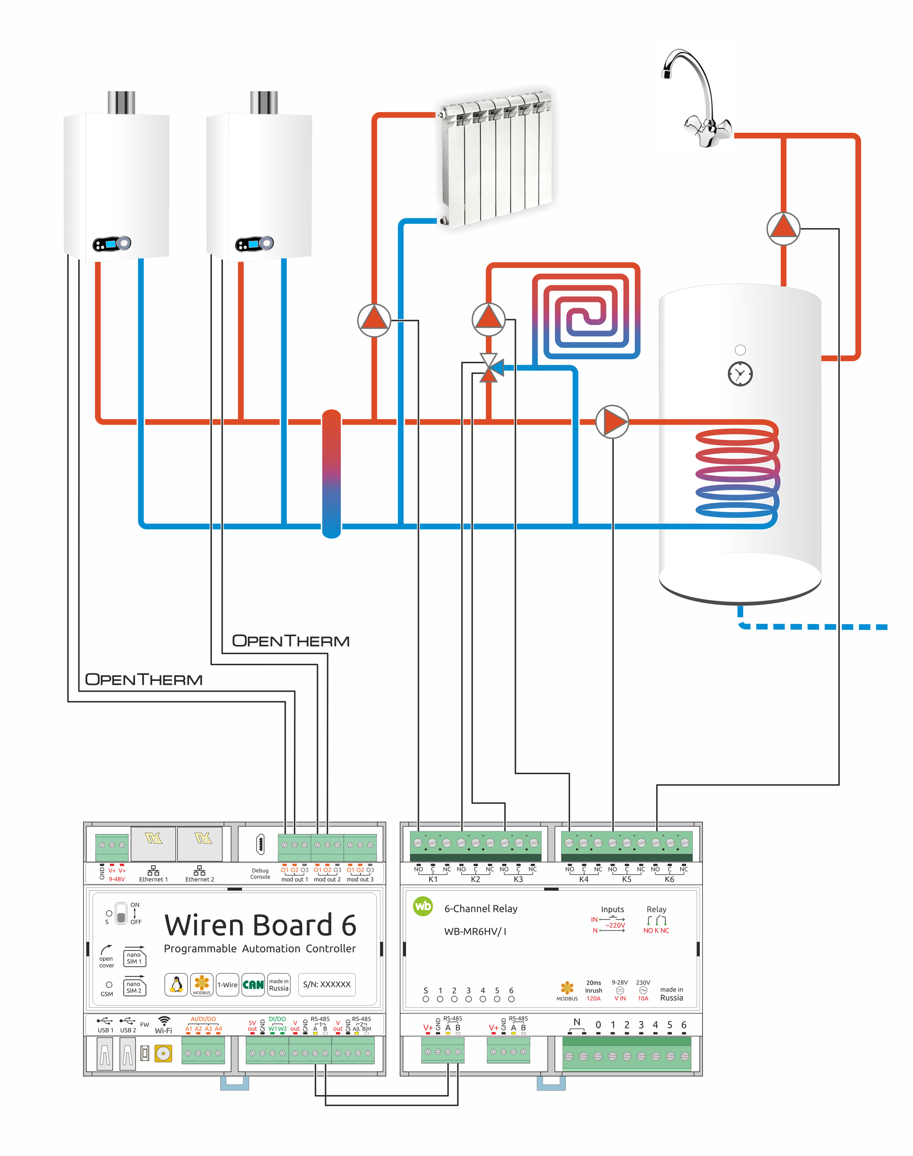

Спасибо большое за ответ, подскажите, какими вариантами можно управлять котлом, у которого есть поддержка управления по OpenTherm, а также управления по Modbus RTU?
Также подскажите, как можно избавиться от проводов к котлу, как показано здесь
можно ли осуществить передачу через какие-либо другие модули (просто щит автоматики будет расположен далеко от котельной)?
Если использовать OpenTherm то придётся использовать Модуль расширения WBE2-I-OPENTHERM и тянуть провода.
Если хотите беспроводное управление, то пока вижу только такой вариант:
В котельной устанавливаете преобразователь интерфейсов RS-485, Ethernet, Wi-Fi, WBIO WB-MGE v.3 и уже связываете с контроллером по WiFi либо одним проводом по Ethernet, но при этом котлом можно будет управлять только по Modbus.
