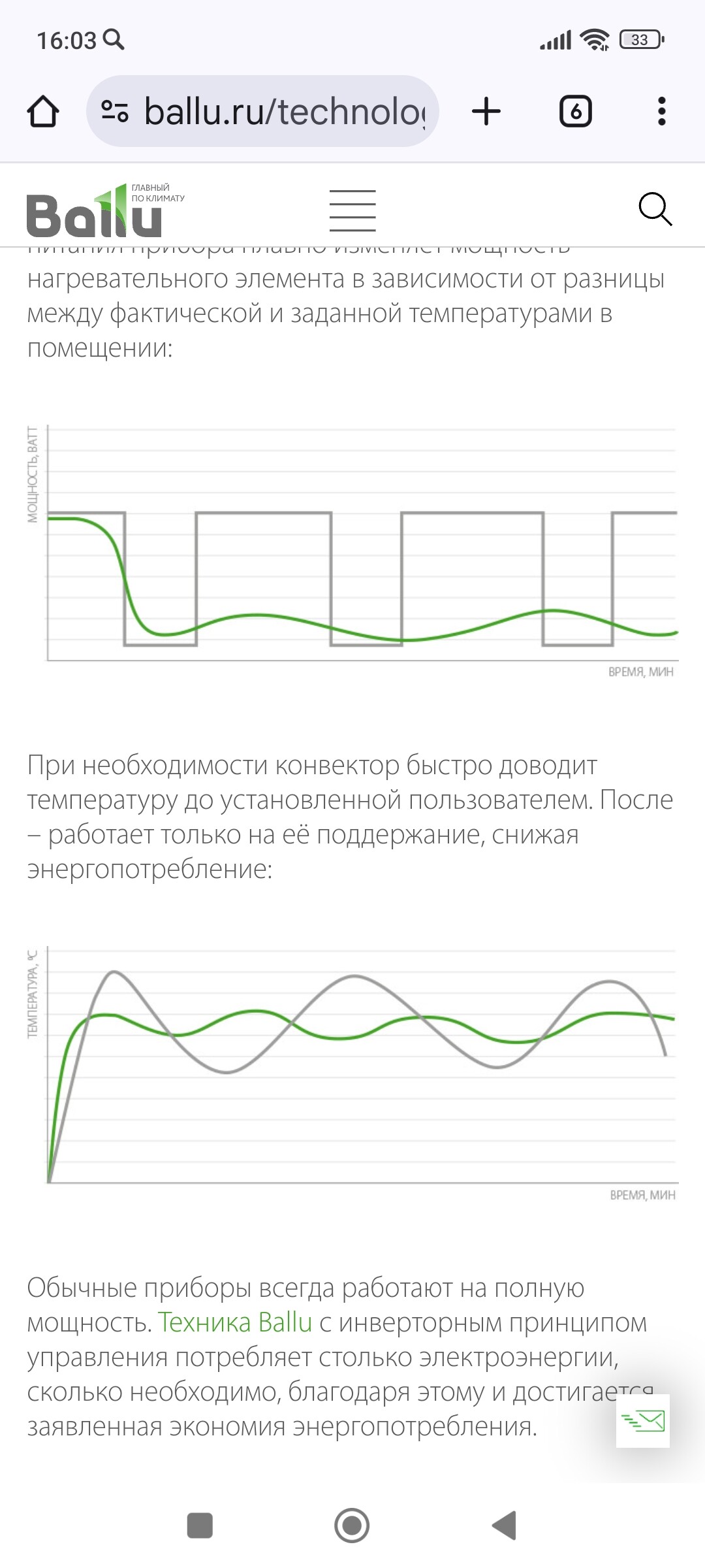

Внутри ссылки от Ballu, которую я отправил, как раз объясняется смысл технологии.
Это графики даже без размерности. То есть - маркетинг и не более. А если включать (регулировать) нагреватель раз в секунду - то его температура не изменится более чем на десятую градуса, например. Скорее меньше.
Спасибо. Смысл понятен. Буду вникать.
