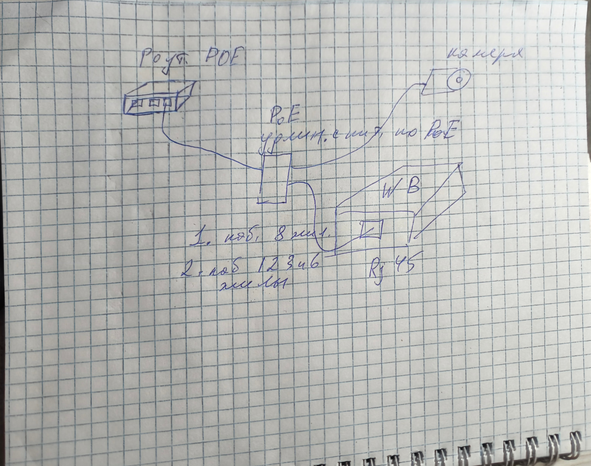

Вопрос такой. Забыли проложить от комутатора внутренней сети до WB отдельную линию. Через щит с WB проходит линия одной из IP камер. По этой линии идет сеть с ПОЕ. Мой WB без поддержки ПОЕ. Есть в наличии удлинитель ПОЕ с 1 входом и 4 выходами. он сам без отдельного питания.
Если я подключу к этому ПОЕ удлинителю WB без модуля ПОЕ, не повредит ли это WB
Если я только подключу 1236 контакт то что тогда будет с WB
Не совсем понимаю вашу схему подключения. Прошу нарисовать её (можно схематично от руки).
wb у меня без модуля пое. Который я так понимаю все решает
Так как и этот модуль может стоять и сам WB записываться от внешнего блока.
А я хочу понять если я подключу кабелем витой парой мой удлинитель пое и WB но в конекторах обожму только 123 и 6 жилу. Не навредит ли это WB или не заморачиваться и заказать модул пое
Нет, не навредит.
К любым ethernet портам не поддерживающим питание посредством РОЕ можно подключать “кабели с POE” без вреда для таких устройств. За это (как за само питание, так и за безопасность для устройств не поддерживающих РОЕ) отвечают стандарты IEEE 802.3af (PoE), 802.3at (PoE+) и 802.3bt (PoE++).
Если устройство (в данном случае WB) не поддерживает POE, то оно, в вашем случае, не пострадает и просто будет работать “как обычно”.
