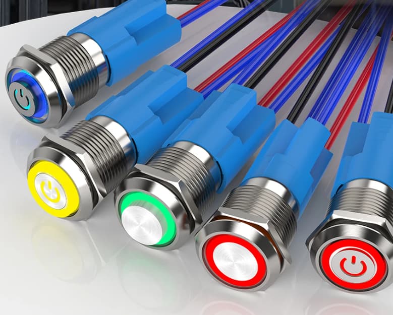

Всем добрый день. Был у кого-то опыт подключения кнопочных выключателей с диодной подсветкой? С самой кнопкой-выключателем в целом понятно, можно к входам самого контроллера подключить, а вот с диодной линией пока не соображу как лучше сделать. Просьба дать совет или направить где можно посмотреть примеры подключения.

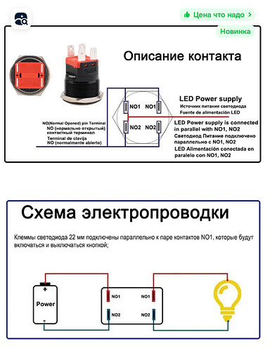

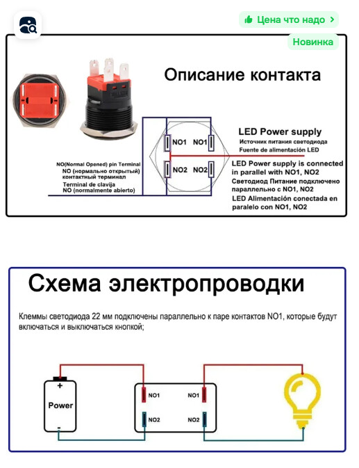

попалась вот такая схема - правильно ли понимаю, что надо линии диодов сажать на те же линии, что и нагрузку выключаемую?

У вас в одном корпусе два устройства: кнопка и светодиод. Судя по документации, их контакты никак не объединены. Соответственно, кнопку подключайте к нашим устройствам как кнопку, а на светодиод подавайте питание, когда нужно, при помощи любого нашего модуля с дискретным выходом.
