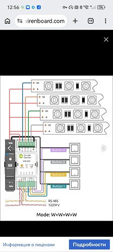

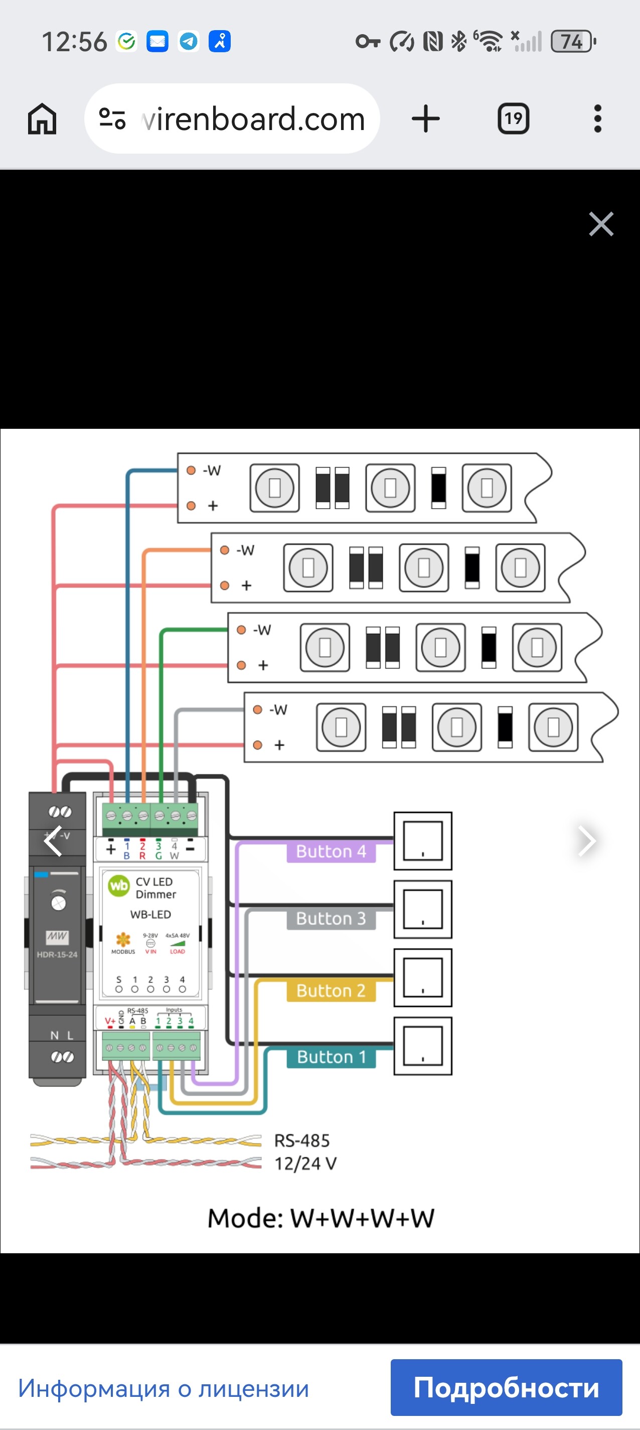

на схеме подключения WB-LED указано что общий плюс, а димируемые (управляющие) минусы, а на схеме подключения WB-AMPLED общий минус а управляющие плюсы, это как?,

Здесь видно что управляющий провод минусовой

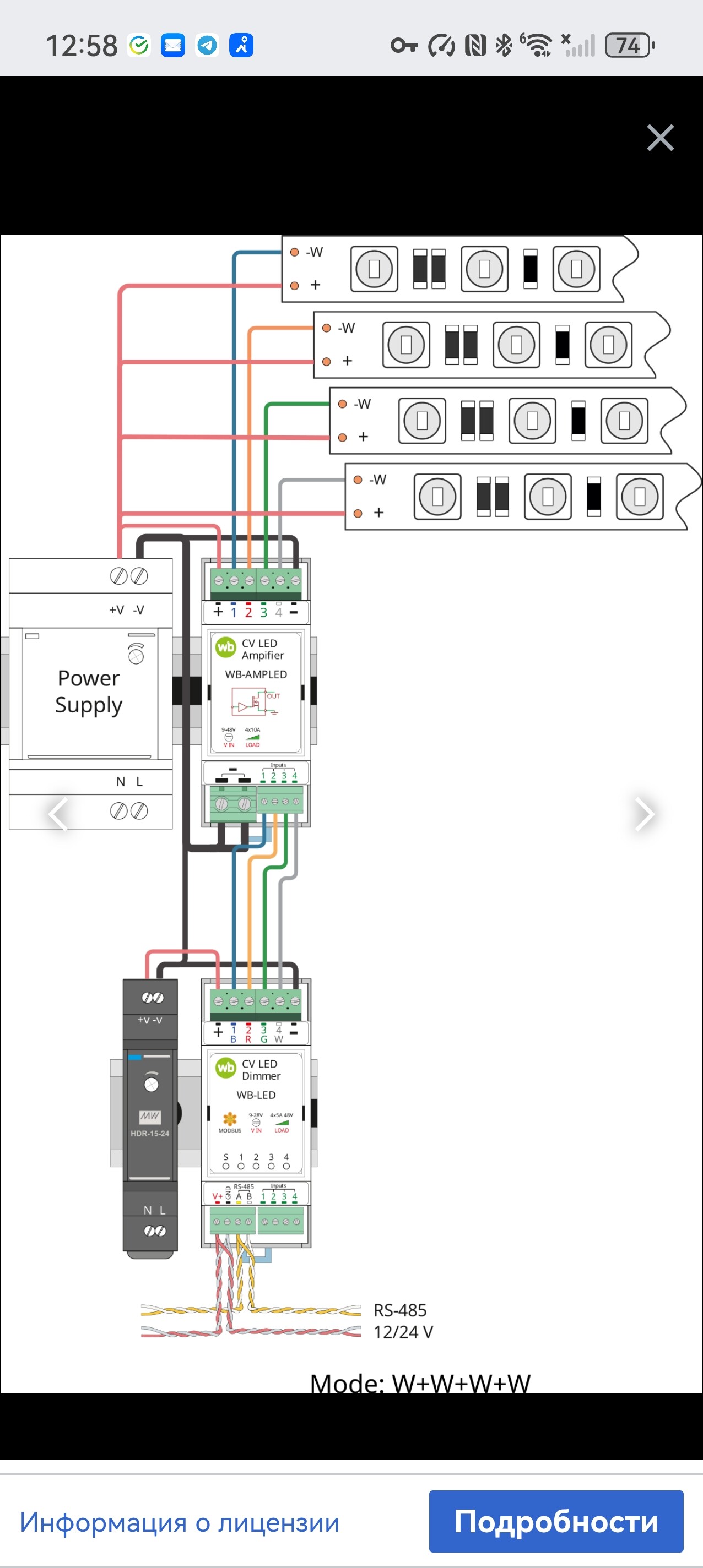

А здесь минус общий а управляющий плюсовой

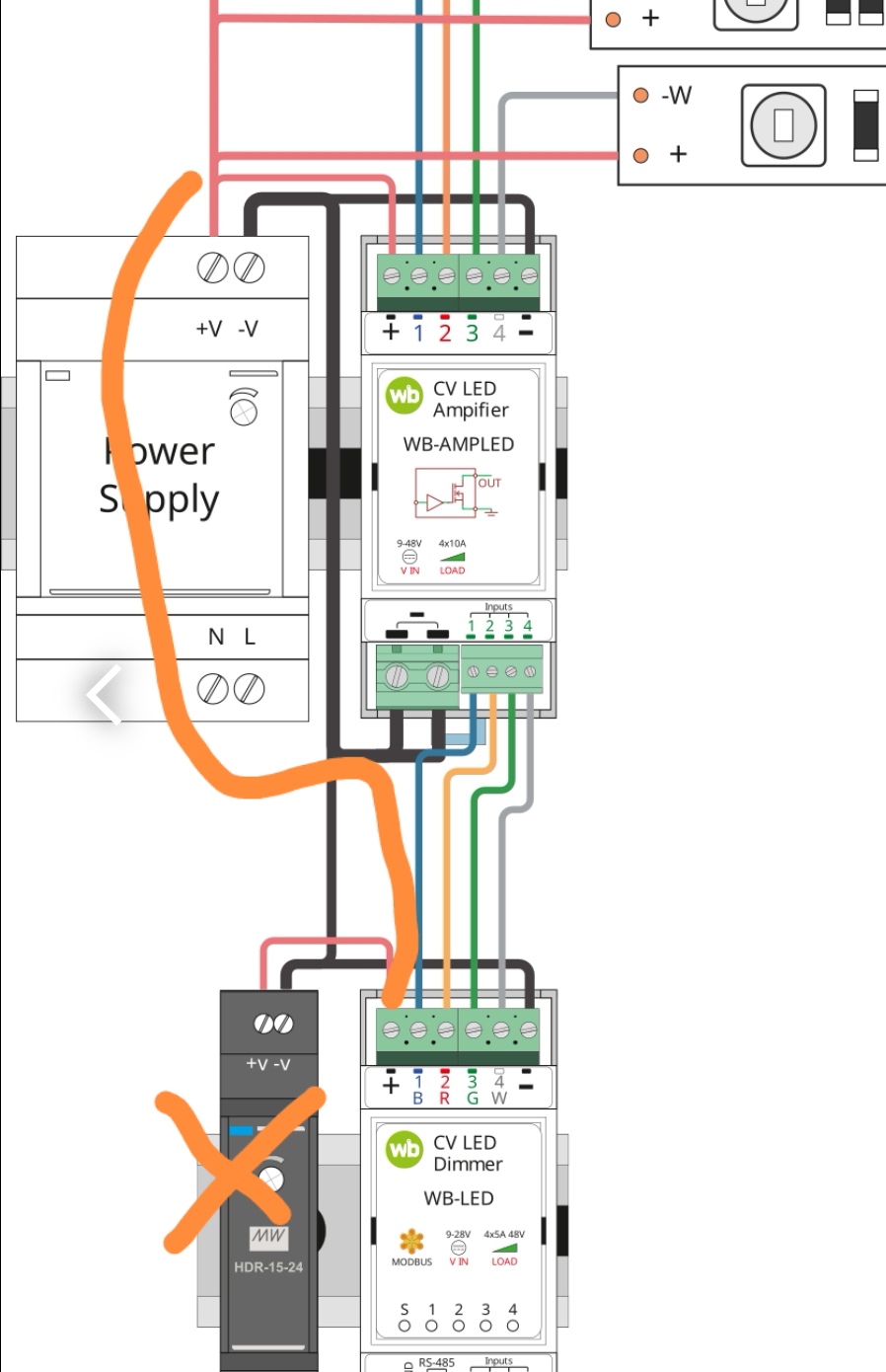

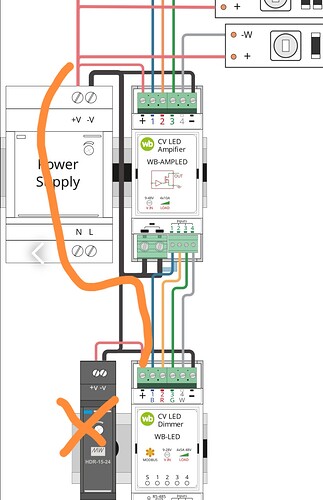

Я хочу использовать 1 блок питания на оба модуля как в таком случае подключать
Что касается изменения схемы с AMPLED, то плюсовую клемму от WB-LED присоединить на “+” вашего БП, а минусовую на “-” .
Да, все верно понимаете.
