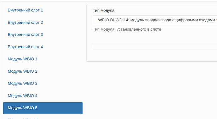

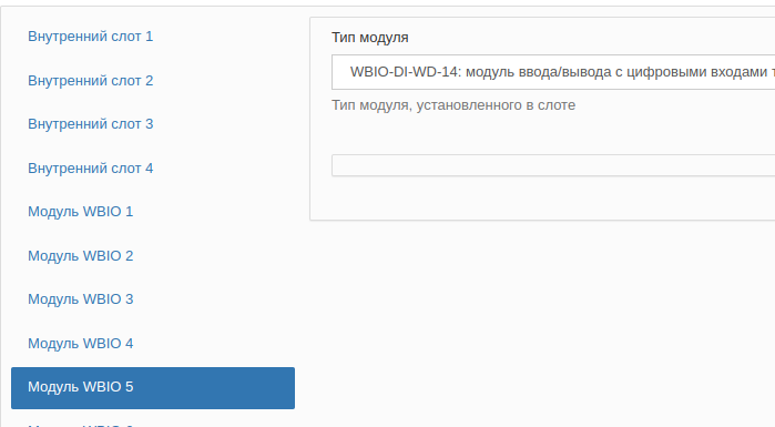

Подключили 6 модулей IO и пятый от контроллера не отображается, остальные в порядке. Все модуль IO исправны. Меняли местами модули, зависимоть только одна: порядковый номер от контроллера.

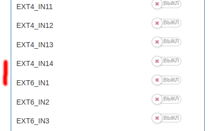

Я вижу на приведенном скриншоте EXT4_IN и EXT6_IN
там же, в документации:
Адреса раздаются последовательно. Подключать до 4 модулей можно в любой последовательности, а при большем числе следует подключать сначала один тип, потом другой

Подключено в следующем порядке:
0: Контроллер
1: WBIO-DO-R1G-16
2: WBIO-DO-R10A-8
3: WBIO-DI-WD-14
4: WBIO-DI-WD-14
5: WBIO-DI-WD-14
6: WBIO-DI-WD-14
Конфигурация соответствует.
Ситуация та же: пятого в интерфейсе нет. Или надо сначала подключать 4 DI?
Подключил 4 DI, потом 2 DO - заработало.
А вот в ситуации 2 DO, 3 DI не работает последний\пятый. В документации это где-то описано?
