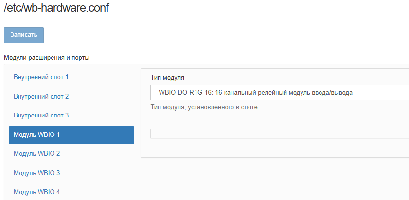

Столкнулись с проблемой подключения WBIO-DO-R1G-16 к контроллеру Wirenboard 8.4.4

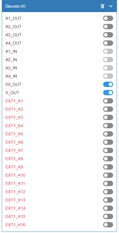

Wirenboard работает, к нему подключено достаточно много устройств (отдельно запитаны), при этом накладок в работе нет. При подключении к контроллеру модуля WBIO-DO-R1G-16 и включения в веб-нтерфейсе конфигурации соответствующей, то в Discrete I/O появляются только красные наименования портов модуля, на включения/выключения не реагируют. Таких модуля у нас 2, пробовали оба - проблема одинаковая.
Сразу оговорюсь - мы не пробовали перезагружать wirenboard, поскольку на нём сейчас фактически вся автоматика охлаждения ЦОД, поэтому перезагружать пока не хотелось бы. Однако если модуль не поддерживает подключения “на горячую”, то тогда будем перезагружать. Поэтому и хотел бы уточнить у специалистов - нужно подключать модуль ДО включения питания Wirenboard или это не имеет большой роли?
Модули WBIO не поддерживают горячее подключение. Модуль релейных выходов 1А для контакторов WBIO-DO-R1G-16 — Wiren Board
Если перезагрузка сервиса systemctl restart wb-mqtt-gpio не помогает, то только перезагрузка контроллера.
