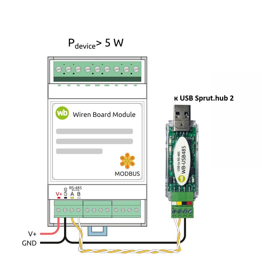

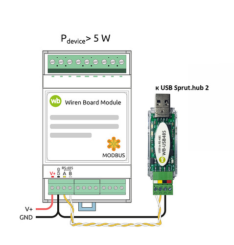

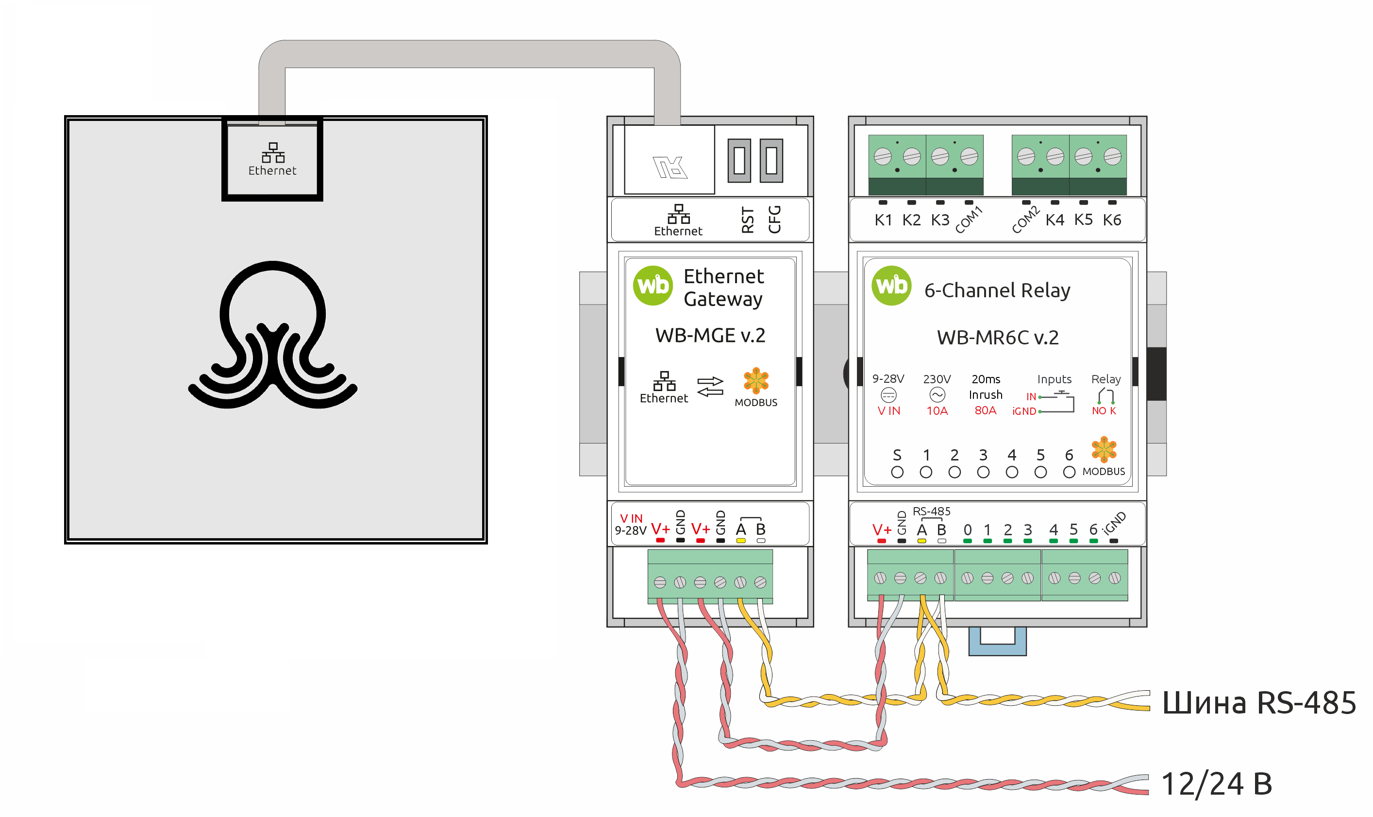

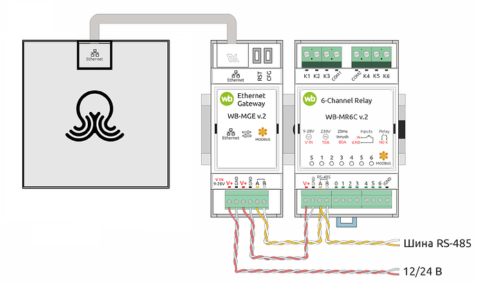

Так же планирую подключение через SprutHub 2 к реле Wirenboard, подскажите как можно подключить без контроллера WB, желательно бы схему ?
Для решения вашей задачи у нас есть:
  1. Для управления освещением и вытяжками подойдут реле WB-MR6C v.2
  2. Диммирование светодиодных лент осуществляем с помощью диммера светодиодных лент WB-LED
  3. Управление отоплением будет зависить от модели котла, например выполнить простую логику термостата с помощью компактного реле WB-MR6CU v.2 + дачтик температуры влажности MSW v.4, либо использовать модули расширения WBE2-I-OPENTHERM или WBE2-I-EBUS если всё же запланируете использовать контроллер.
  4. Для управления электрожалюзи использовать можно так же реле WB-MR6C v.2
  5. Вентиляция, здесь надо понимать что за система вентиляции и как управляется, если обычные канальные вентиляторы то достаточно так же простого реле WB-MR6C v.2 либо более компактного для распаечных коробок WB-MRM2-mini v.2
Хочу отметить что все наши устройства работают по протоколу Modbus через интерфейс RS-485.
По этому для организации подключения к нашим реле с помощью коробочных версий SprutHub 2 предусмотрен преобразователь USB в RS-485 WB-USB485 либо преобразователь интерфейсов WB-MGE v.2 и далее вы уже настраиваете своё устройство согласно инструкциям SprutHub
Пример схемы:
