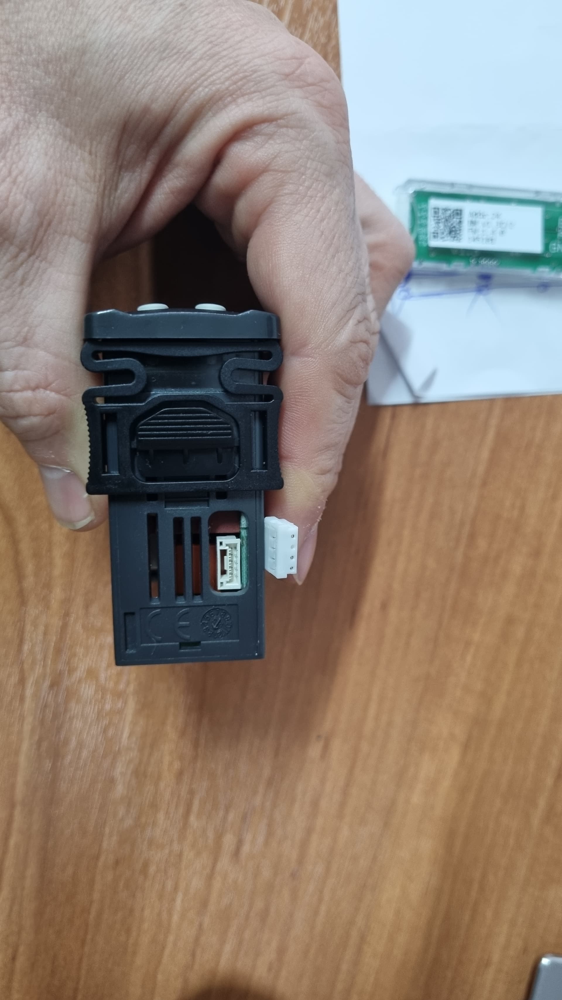

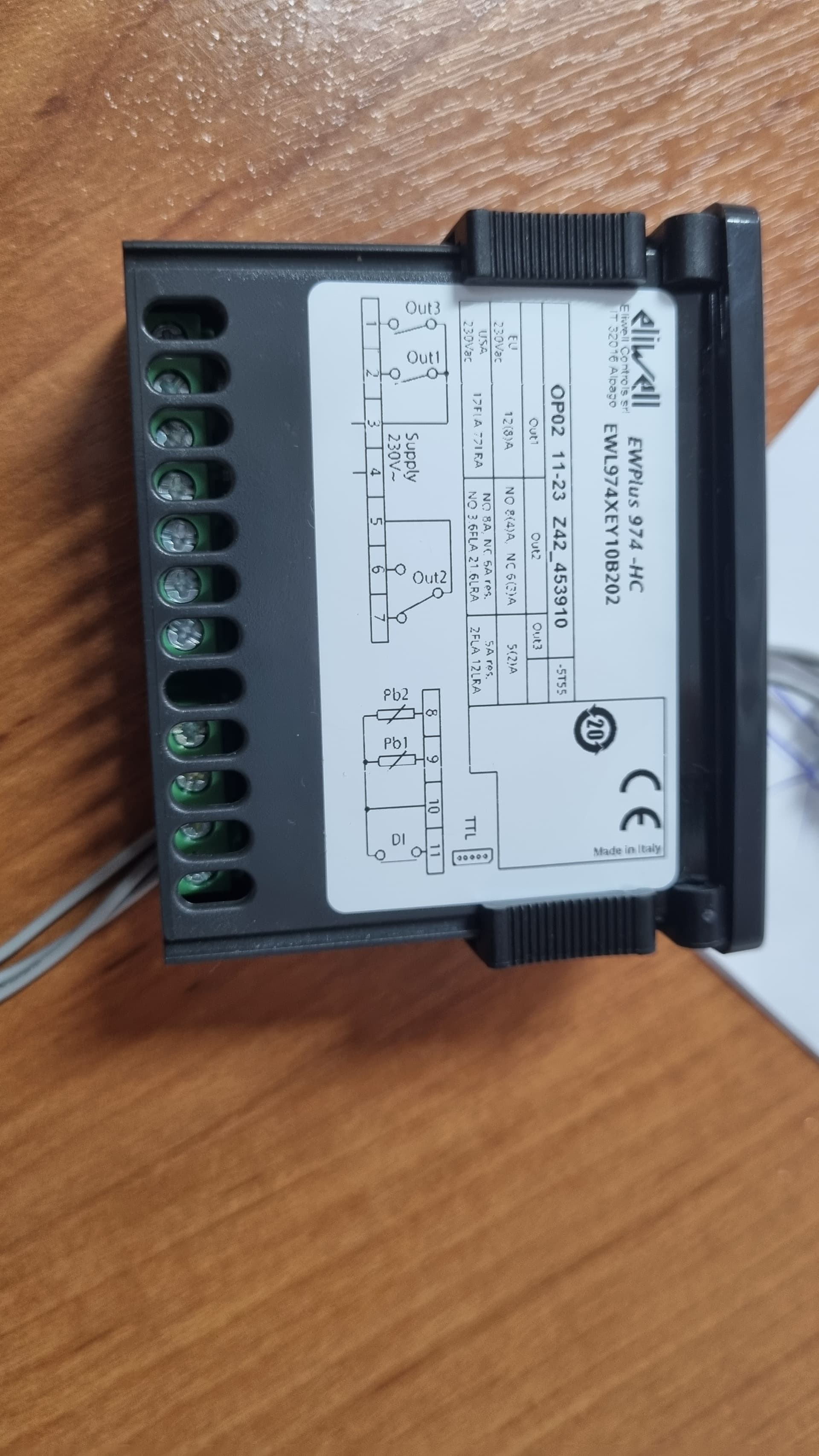

Не подошли провода от сетевой карты WB-REF-U к контроллеру Eilwel EWPlus 974
В документации приведен список поддерживаемых контроллеров. EWPlus 974 - HC в списке нет.
Если оборудование вам не подошло, то вы можете воспользоваться условиями возврата оборудования.
EWPlus 974 - HC это новые контроллеры, возможно ли доработать провода для данного разъема, или у них полная не совместимость сетевой карты и контроллера EWPlus 974?
К сожалению, я тут вам не подскажу. Но просто так форм-фактор разъема не меняют. Неизвестно, меняли ли они что-либо в своем интерфейсе или только разъем.
Мы такой не видели, скорее всего там будут нюансы в протоколе. У вас много таких контроллеров? И напишите, пожалуйста, модель оригинальной сетевой карты для этого контроллера, обычно есть в документации.
