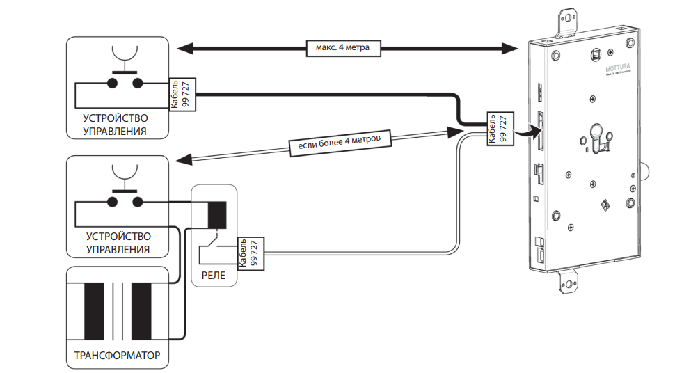

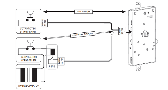

Судя по картинке - достаточно использовать промежуточное реле если расстояние по кабелю более 4 метров. Реле можно выбрать например Двухканальный модуль реле WB-MRM2-mini v.2 — Wiren Board

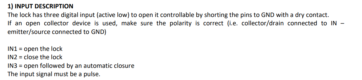

Судя по описанию входов
можно использовать практически любое реле.
Ну или ssr модуль.

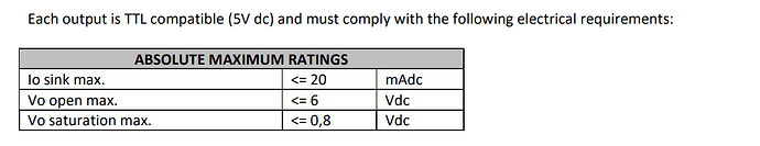

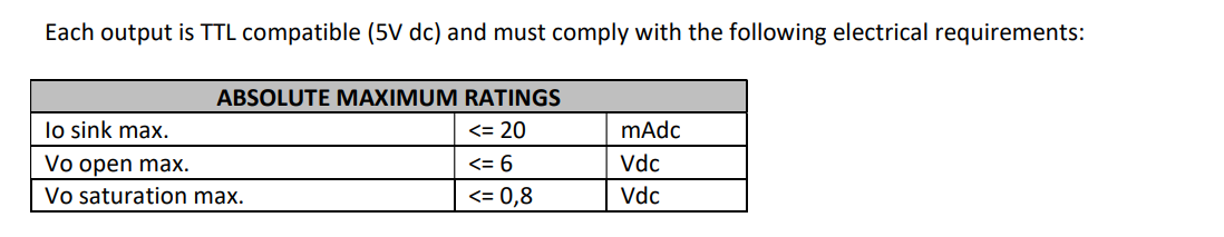

Вот для выходов
нужно согласовывать оптронами со стандартными входами модулей. Ну или использовать модули Двухканальный модуль реле WB-MRM2-mini v.2 — Wiren Board или WB-M1W2 v.3 преобразователь для термометров 1-Wire в RS-485 — Wiren Board - у них TTL совместимые уровни входов.
