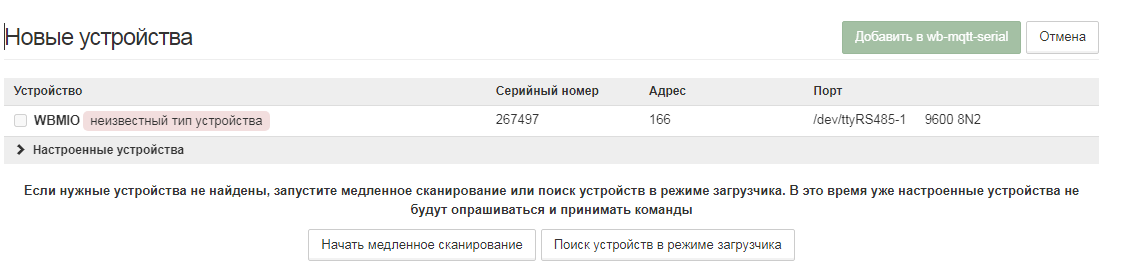

Доброго времени суток!
При сканировании новых modbus-устройств находит WBMIO, но не даёт его выбрать.

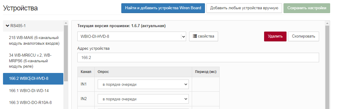

При этом устройства, к нему подключенные, не находит, но вручную они конфигурируются и нормально работают.
Так и должно быть?

Сам шлюз не конфигурируется, создаются устройства. Так как нет способа получить подключенные - они должны быть правильно сконфигурированы вручную.
Вручную все подключенные к WBMIO I2C-модули нормально сконфигурились, работают и обновляются. Тут вопросов нет.
Но смущает, что сам WBMIO при сканировании modbus-устройств как будто бы пытается обнаружиться, но выбрать не даёт.
Если это так и должно быть, то бохсним. Но выглядит это как какая-то неполадка.

Это штатное поведение. Передам разработчикам идею, чтобы устройство более корректно.
