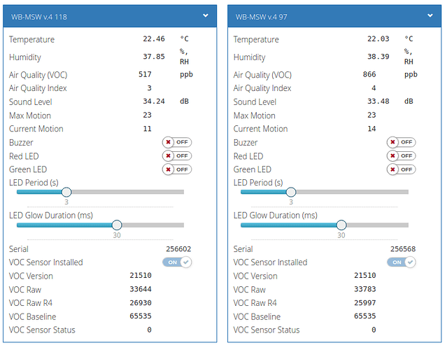

Недавно на тест приобрели два датчика с VOC.
256602 и 256568
Установил их в одном помещении рядом друг с другом.
Как можно объяснить что показания VOC так отличаются?

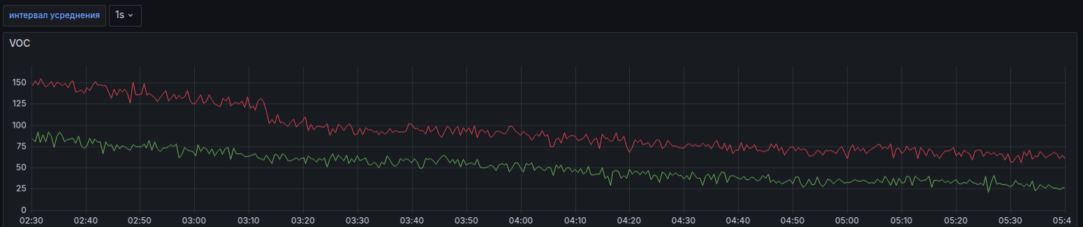

4 суток примерно.
Постепенно показания стали практически одинаковыми.

Последние данные в конце этих 4х суток на картинке.
Совсем первое включение - порядка двух суток.
В дальнейшем примерно час после включения.
