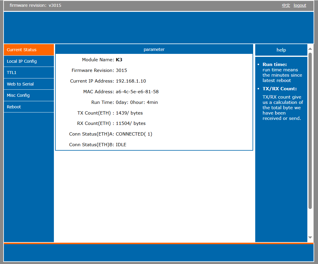

Настройки модуля выглядят так:
Смущает меня только 0х0 в окне Receive hex data
