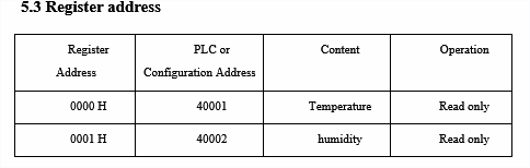

Так в документации же:
Два регистра, holding, 0 и 1
modbus_client -mrtu -pnone -s2 /dev/ttyRS485-1 -aХ -t0x03 -r0
modbus_client -mrtu -pnone -s2 /dev/ttyRS485-1 -aХ -t0x03 -r1

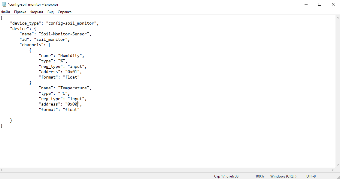

То есть шаблон будет выглядеть как-то так?
“slave_id”: “5”,
“name”: “Soil_Monitor”,
“channels”: [
“name”: “Temperature”,
“type”: “switch”,
“reg_type”: “input”,
“address”: 0,
“format”: “s16”,
“scale”: 1,
“offset”: 0
“name”: “Humidity”,
“type”: “switch”,
“address”: 1,
“format”: “s16”,
“scale”: 1,
“offset”: 0
Да, только почему “input”? Регистры-то “holding”, запрашиваются командой 0x03
Ну и в документации - описан параметр scale, по идее надо 0.1
