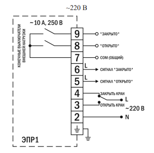

  3. Можно ли WB-MWAC v.2 настроить следующим образом: 2 запорных крана с электроприводами на стояках ХВС и ГВС повесить на 1 канал, а трехходовой L-кран - на второй канал?

А какое управление у этого трехходового крана? Если для его работы достаточно управления одним переключающимся каналом реле - да, вполне можно настроить модуль WB-MWAC таким образом.
Достаточно в все регистры относящиеся к каналу реле записать 0 и можно будет управлять каналом только программно.
Если я правильно интерпретировал руководство по эксплуатации (я не особо разбираюсь в электрике), то вроде как можно.
Я загуглил, что такое SPDT реле. И принцип представляю так: кран и один канал WB-MWAC соединяются тремя жилами:
  • общие порты COM на кране и реле.
  • N0 <=> клемма 6 (кран в положении 1)
  • NC <=> клемма 5 (кран в положении 2)
Реле замыкает COM либо с N0, либо с NC и происходит поворот крана либо в положение 1, либо в положение 2. Соответственно, должно работать.
