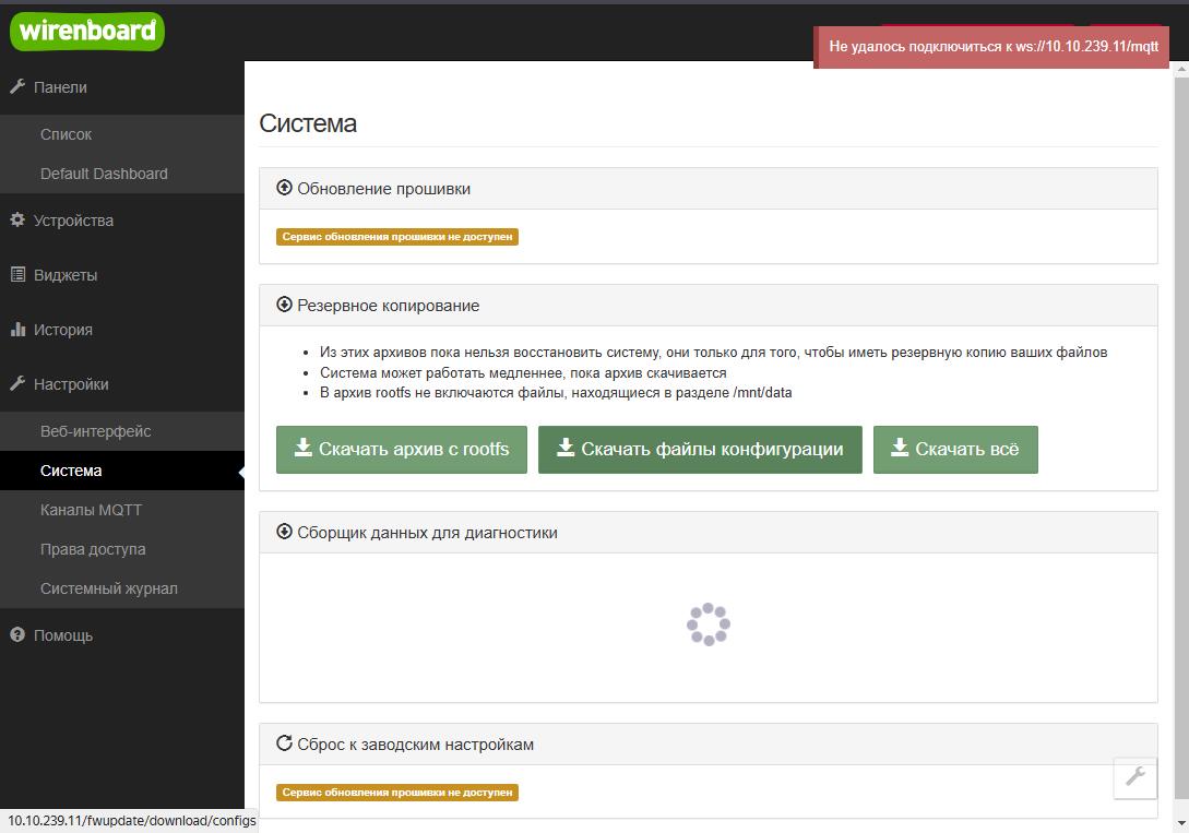

После обновления WB6.7.2 контроллер не работает
WB6.7.2 c WB-2110 до WB-2504 контроллер не работает
скорее всего не запускается mosquitto.
Решено.
Пришлось откатится. на WB-2304 и сделать факторерезет. Только после этого пошло. В логах не хватало памяти.
Имеется в виду RAM?
Да
У меня подобное не воспроизводится. А логи сохранились?
