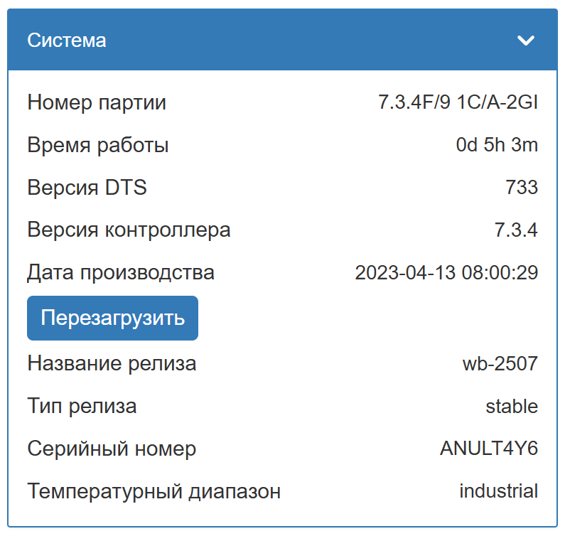

Новая прошивка - 2507 (см. ниже)

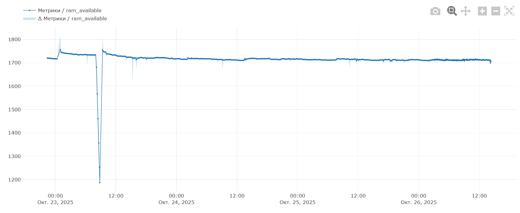

Судя по выводу:
Oct 23 08:52:14 wirenboard-ANULT4Y6 kernel: oom-kill:constraint=CONSTRAINT_NONE,nodemask=(null),cpuset=/,mems_allowed=0,global_oom,task_memcg=/system.slice/zigbee2mqtt.service,task=node,pid=3365,uid=0
Oct 23 08:52:14 wirenboard-ANULT4Y6 kernel: Out of memory: Killed process 3365 (node) total-vm:213852kB, anon-rss:43668kB, file-rss:45132kB, shmem-rss:0kB, UID:0 pgtables:320kB oom_score_adj:0
Oct 23 08:52:14 wirenboard-ANULT4Y6 kernel: oom_reaper: reaped process 3365 (node), now anon-rss:0kB, file-rss:0kB, shmem-rss:0kB
Oct 23 08:52:38 wirenboard-ANULT4Y6 kernel: wb-rules invoked oom-killer: gfp_mask=0x400dc0(GFP_KERNEL_ACCOUNT|__GFP_ZERO), order=1, oom_score_adj=0
течет память в zigbee2mqtt=2.5.1-wb101

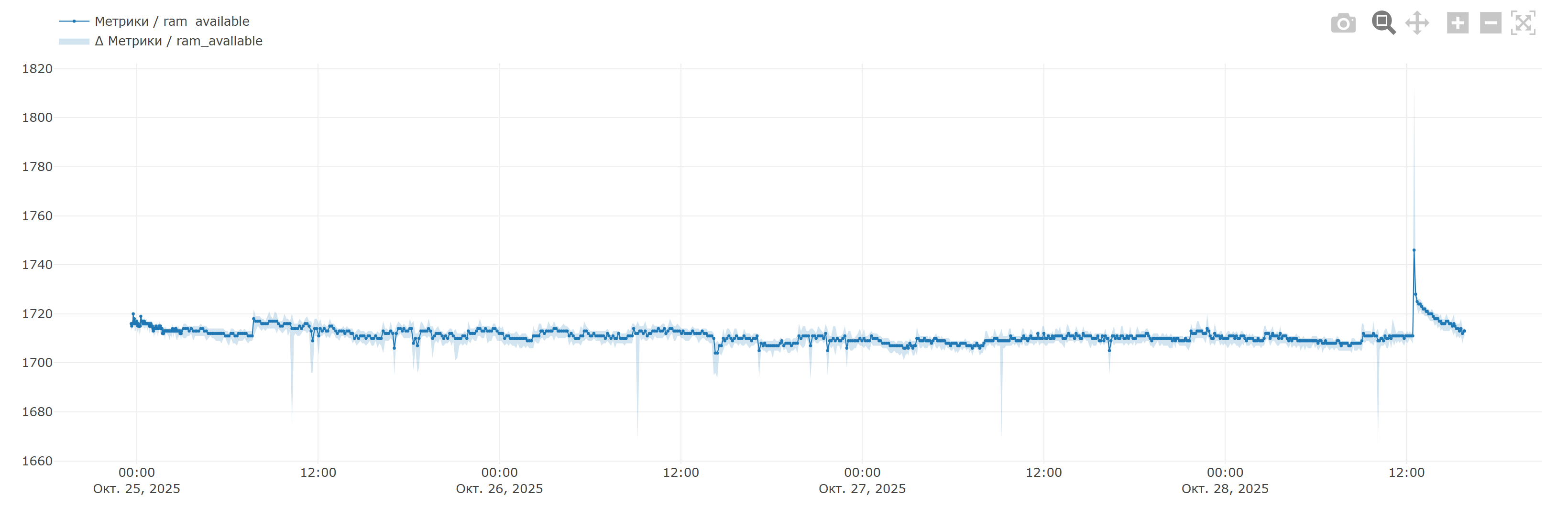

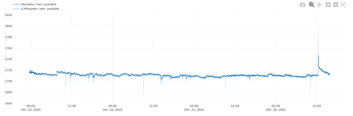

А я правильно понял, что можно смотреть только на RAM Avialable?
точку доступа выключил, подожду …
дефект не воспроизводится больше. Секрет ошибки утерян. Закрываю тогда обращение.
