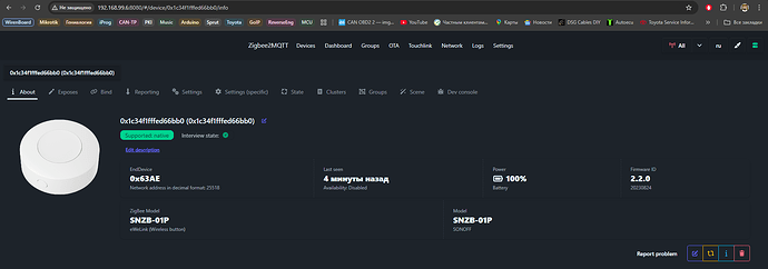

Кнопка SONOFF SNZB-01P. Пока кроме этой кнопки нет ничего.

А прошивка 2.2.0 это у кнопки свежая? Или какая была?
Модуль ваш, прошивку кнопки не трогал.
