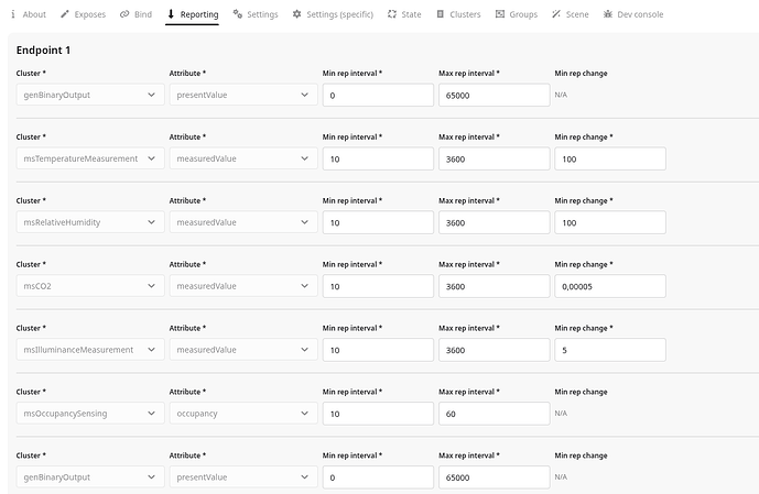

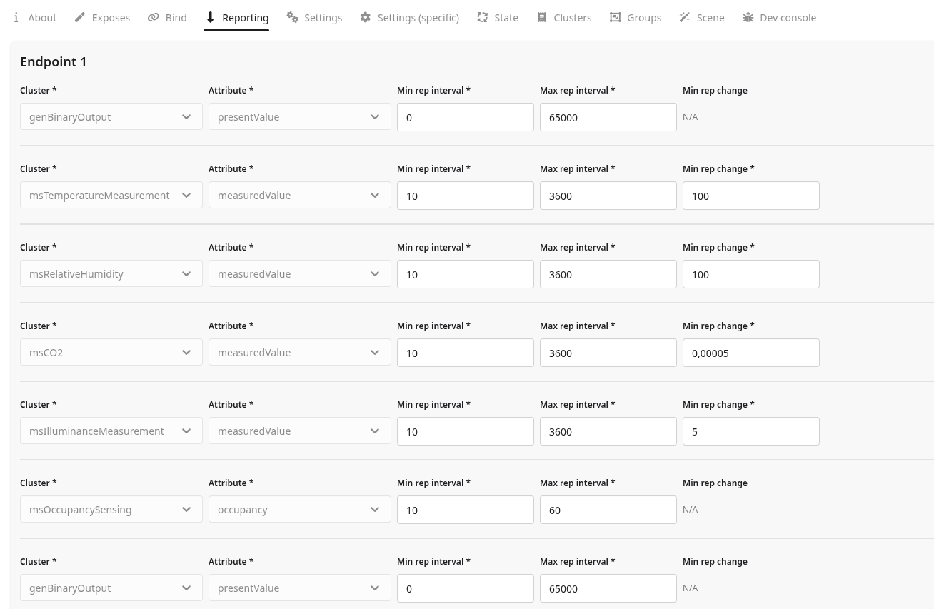

Условия передачи (порог изменения параметра) и периодичность, минимальный и максимальный интервалы - можно настроить в самом устройстве. Для примера, WB-MSW zigbee:
