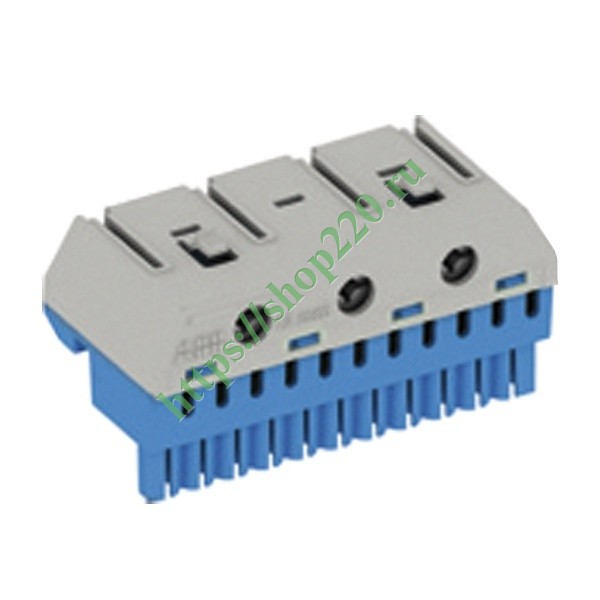

Они не совсем на дин рейку, внизу щитка планка была для крепления клеммников.
Ну и не совсем для описанной задачи, я ими всю слаботочку и RS-485 объединил.
Эти клеммники, как и их винтовой вариант подходят для abb mistral/uk щитов. В первую очередь из-за планки, на которую они ставятся. Монтажные планки также можно поставить в старую europa, Но это будет неудобно - в europa очень мало места и добавлять кабели будет не удобно.
При наличии mistral/uk это очень удобно, в противном случае или брать аналогичный бокс с клеммниками от hager, или клеммники на din-рейку.
