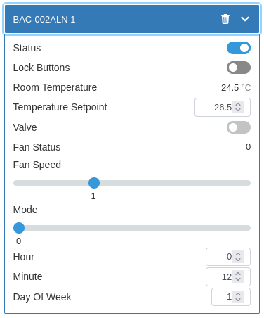

По регистрам устройство совпало с BAC-002ALN:
