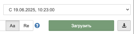

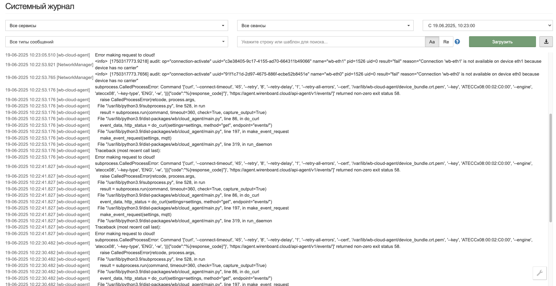

Еще вопрос. Хочу из системного журнала скачать логи за период потери связи. Выбираю начало периода, нажимаю загрузить → скачать. Но почему-то скачиваются логи с другого времени, и мои нужные логи не попадают в файл.
Прикрепляю скрин интерфейса и сам получившийся файл.
log_20250619T102316.log (9,8 КБ)

На скриншоте вижу что нет линка на двух интерфейсах eth0 и eth1. Отсюда делаю вывод - что они у вас включены и используются оба.
А по какой причине пропал линк на обоих? Куда они подключены?

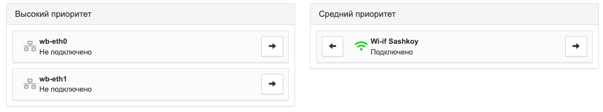

у меня контроллер подключен к роутеру по wifi. Правило у меня отправляет просто сообщение в тг бот, но давайте лучше поговорим про доступ через облако http.wirenboard.cloud.
Я сейчас заметил, что в приоритете соединений у меня почему то с высоким приоритетом стоят два неактивных ethernet соединения, а основное соединение со средним приоритетом. Но все же. Почему он циклично не смог подключиться повторно по wifi?

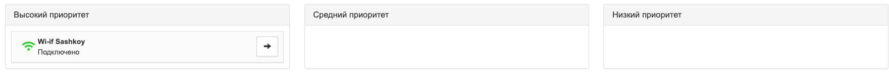

Все неактивные соединения удалил, стало так
В общем, проблема была в том, что при потере соединения, контроллер не мог его повторно восстановить как будто.

А в скрине видно, что я указал интервал с 10:23
и на экране отображаются логи не утренние (не 7 утра), а 10:22 и далее, но почему то скачиваются с 7 утра.

А тут я не очень понял ответ. На экране в системном журнале отображается одни логи (10:22), а при скачивании вижу другие (7 утра), почему так?
Я хочу скинуть вам логи, но не могу по нормальному их скачать. Скачивает не те логи, которые мне нужны.

Да вроде бы. Я удалил лишние соединения, и пока больше не было потерь связи.
