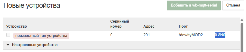

При медленном сканировании не показываются параметры соединения
Повесил на шину TH-20-RS, предварительно не настраивая устройство.
Решил просканировать сеть и посмотреть, найдётся ли он или нет.
При медленном сканировании нашёлся, адрес неизвестного устройства показал, а вот праметры соединения на порту показал 0 8N0.
Сканирование корректно работает только для устройств Wiren Board. Рекомендую добавлять сторонние modbus-устройства вручную.
Но ведь характеристики порта можно корректно указать, при которых это устройство подало признаки жизни, а не выводить 0 8N0. Ведь устройство обнаружено на какой-то скорости, с каким-то количеством стоп битов. Это же не какой-то зверь в вакууме.
Правда. Но предположу, что у нас это реализовано считыванием из соответствующих регистров, а не в соответствии с параметрами, на которых устройство ответило. Вероятно от того, что инструмент не предполагается использовать со сторонними устройствами.
