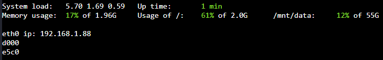

При подключении через ssh вижу непонятные сообщения:
при подключении через ssh вижу непонятные сообщения:
eth - это проводный сетевой интерфейс, это понятно. а два оставшихся - не могу понять
d000 и e5c0 — это, скорее всего, дополнительные сетевые интерфейсы, которые могут быть виртуальными или связанными с другими типами соединений (например, VPN или виртуальные сетевые устройства). Они не являются стандартными именами интерфейсов, как eth0 или wlan0, и могут быть специфичными для вашего устройства или настроек.

Добрый день! Возможно это и баг.
Давайте еще уточним, какой у вас релиз, контроллер, что из дополнительного ПО устанавливали?
Что выдает команды ip route и nmcli device?
Или пришлите архив с диагностической информацией контроллера, там большинство нужной мне информации будет. Создание архива описано в документации.

Похоже, что это так парсятся части IPv6 адреса.
В ip-a.log их можно увидеть. Почему так - буду узнавать.
У меня тоже воспроизводится, узнаю у коллег и вернусь с информацией.
Подскажите, вам нужна работа IPv6 на вашем роутере?
Я отключил IPv6 и вышеописанные байты больше не отображаются. В любом случае это похоже на баг и передам разработчикам.
Да пока v6не использую.

Разработчики внесли правки и закрыли задачу. Прошу обновить ПО и проверить.
Проверили, проблема решилась?
да, решилась
