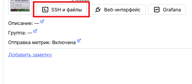

Замену адресов устройств можно сделать с помощью modbus_client подключившись через SSH

Да, можно там есть подключение по SSH

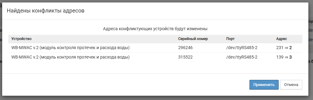

Подскажите, а можно узнать по серийному номеру, какой ID у устройства?
kes:
Data: 0x008b
здесь адрес 139 он правильно считал
Пришлите что выдает второй модуль?

root@wirenboard-A6R*****:~# modbus_client --debug -mrtu -b9600 -pnone -s2 /dev/ttyRS485-2 -a231 -t0x03 -r128
Opening /dev/ttyRS485-2 at 9600 bauds (N, 8, 2)
[E7][03][00][80][00][01][93][E4]
Waiting for a confirmation…
<03><02><00>
SUCCESS: read 1 of elements:
Data: 0x00e7
kes:
Data: 0x00e7
адрес 231 всё правильно, т.е. адреса в устройствах соответствуют, пока не совсем понятно где конфликт, нет ли у вас в системе устройств с такими адресами?

В вэбинтерфейсе, при нажатии на 231 устройство на стенде включается 139 и наоборот.
удалить из сериала, сохранить настройки, затем заново добавить по одному
