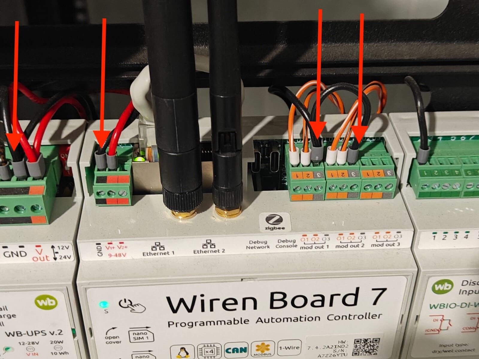

@hexprof да, все iGND соединены между собой (фото ниже прилагаю).

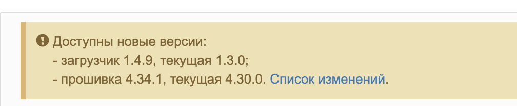

2. Предположил, что возможно это как то связано с прошивкой/загрузчиком(?), и провел следующий эксперемент - на той шине, где подключен блок реле - подключено еще 2 универсальных датчика WB-MSW v.4 (прошивка 4.30.0). Именно почему такая прошивка - я описывал выше в своем первом сообщении. Я обновил прошивку на одном универсальном датчике - и как раз получил похожую картину - большое количество ошибок в логах “WARNING: [serial client] Reading events failed: malformed response: invalid packet” и то что концентратор начал хаотично моргать всеми каналами. Сам эксперемент на видео - https://youtube.com/shorts/gyZ_M8I5aDY?si=VBoGtQ5aBK0Y5NBA Обновлял загрузчик с 1.3.0 на 1.4.9 и прошивку с 4.30.0 на 4.34.1, скриншот ниже.
Могли быть какие-то координальные изменения в прошивках после 4.30.0, что так повлияло на работу блоков и датчиков с modbus?
Т.к. я пока так и не понимаю как решить данную проблему. Т.е. как решить чтобы опрос блока реле был корректно - это понятно, решается прямым подключением к WB без концентратора. Но огромное количество ошибок в логах это не убирает.
