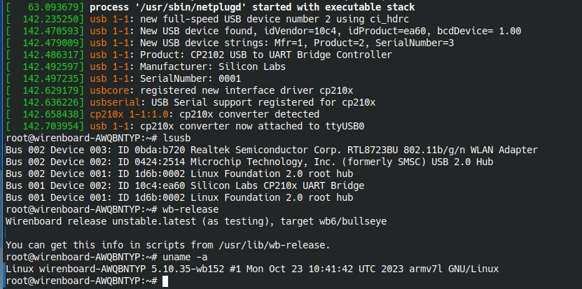

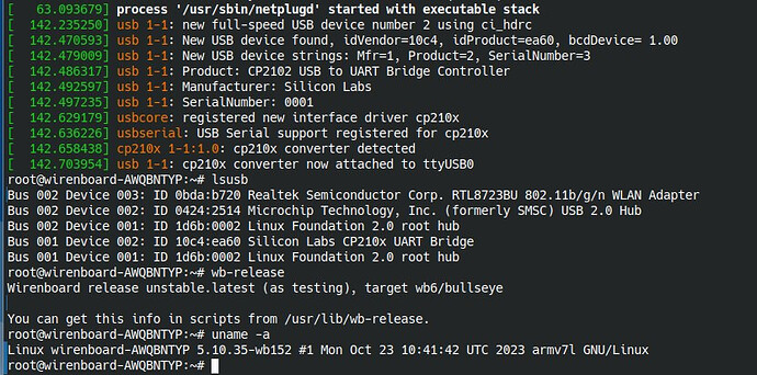

К USB порту WB был подключен wemos w1 и был виден как /dev/ttyUSB0
После обновления устройство пропало, а в логе постоянные ошибки
20-10-2023 13:14:35.481 usb 1-1: Product: CP2104 USB to UART Bridge Controller
20-10-2023 13:14:35.480 usb 1-1: New USB device strings: Mfr=1, Product=2, SerialNumber=3
20-10-2023 13:14:35.479 usb 1-1: New USB device found, idVendor=10c4, idProduct=ea60, bcdDevice= 1.00
20-10-2023 13:14:35.236 usb 1-1: new full-speed USB device number 55 using ci_hdrc
20-10-2023 13:14:34.806 usb 1-1: USB disconnect, device number 54
20-10-2023 13:14:34.766 cp210x: probe of ttyUSB0 failed with error -71
20-10-2023 13:14:34.726 cp210x ttyUSB0: failed get req 0x4 size 2 status: -71

Покажите пожалуйста вывод dmesg после подключения того же устройства тем же кабелем к компьютеру?
ESPшка с другим USB-Serial чипом на этом кабеле работает

Linux wirenboard-ABEMEKY7 5.10.35-wb152 #1 Mon Oct 23 10:41:42 UTC 2023 armv7l GNU/Linux
