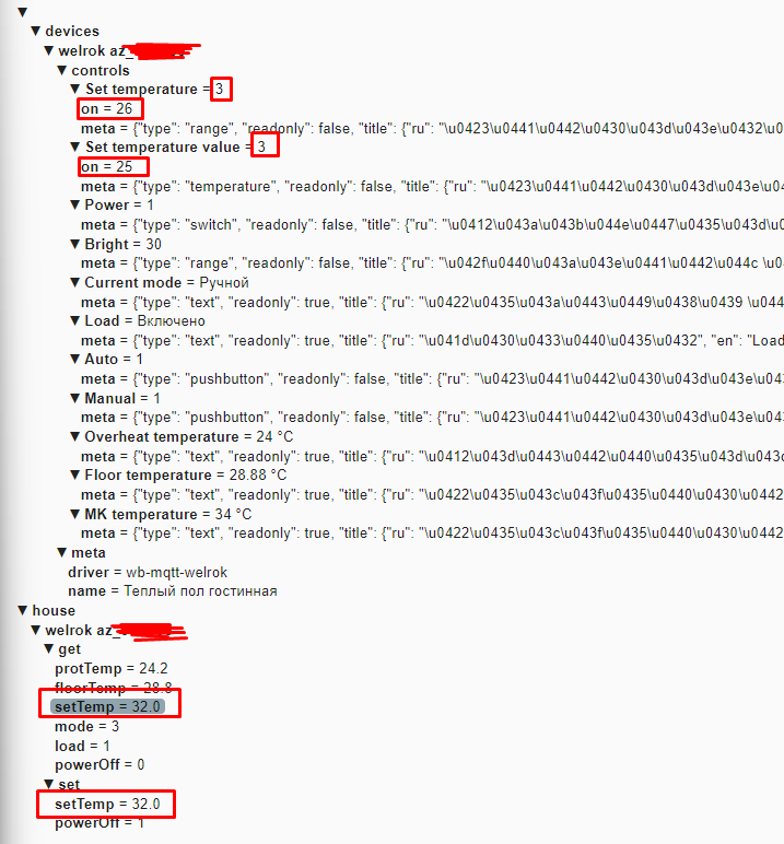

Насколько я понял, реализована интеграция путем получения данных из топиков термостата из топиков
house/welrok az_[0-9A-Z]{6}/get/*
house/welrok az_[0-9A-Z]{6}/set/*
в топики wb устройства
/devices/welrok az_[0-9A-Z]{6}/controls/*

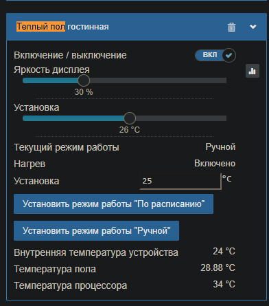

При этом в плагине какие-то проблемы с синхронизацией значений - например состояние температуры отслеживается в топике
/devices/welrok az_[0-9A-Z]{6}/controls/Set temperature
и оно хранит в себе некорректное значение (должно быть из house/welrok [0-9A-Z]{6}/get/setTemp)
Редактирование состояния происходит через топик /devices/welrok az_[0-9A-Z]{6}/controls/Set temperature/on, но значение не записывается в топик house/welrok az_[0-9A-Z]/get/setTemp
Еще есть топик плагина /devices/welrok az_[0-9A-Z]/controls/Set temperature value, насколько я понял, он аналогичен топику /devices/welrok az_[0-9A-Z]{6}/controls/Set temperature, и плагин должен принимать значение последнего измененного. Вообще /devices/welrok az_[0-9A-Z]/controls/Set temperature value выглядит как костыль для отладки, который забыли удалить из плагина
Пример рассинхрона состояния
Я использую home assistant, для себя проблему решил через конфигурацию сущности

Топик house/welrok az_[0-9A-Z]{6}/get/powerOff получает значение с задержкой, если планируется управлять термостатом только через интерфейс хоум ассистанта, лучше отслеживать состояние через топик house/welrok az_[0-9A-Z]{6}/set/powerOff
Вместо регулярки [0-9A-Z]{6} нужно подставить id своего термостата (например house/welrok az_123456/set/powerOff)

Добрый день. Два топика были использованы для возможности изменения температуры как с помощью ползунка в интерфейсе, так и установки значения через поле ввода. Рассинхрон был из-за паузы в актуализации данных устройства
