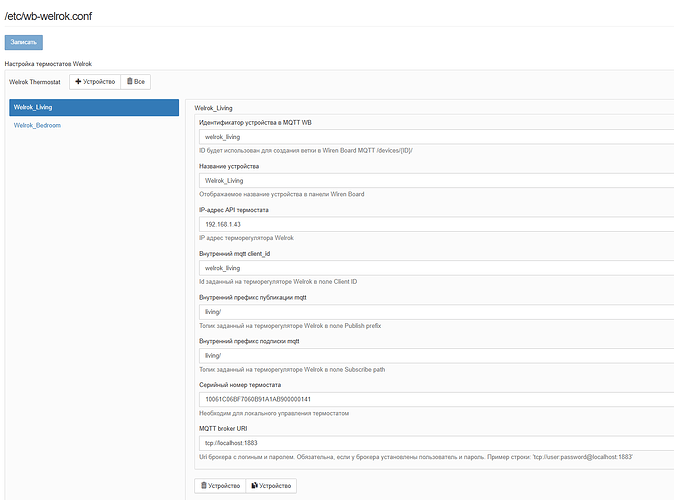

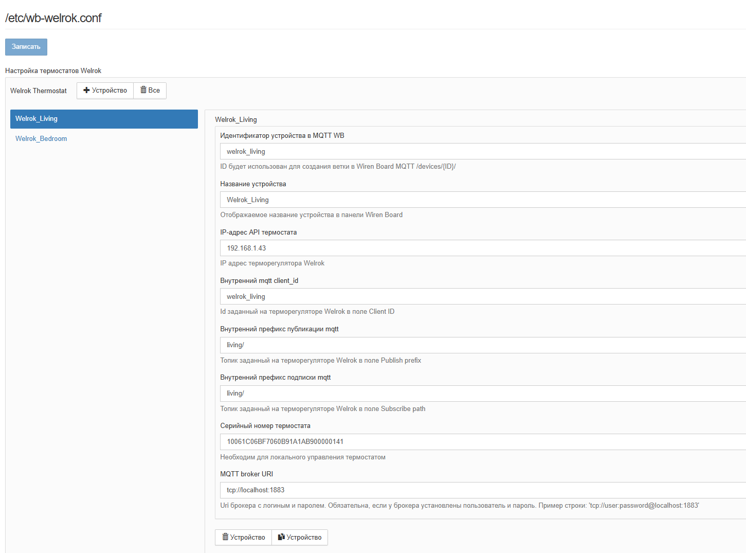

Термостаты Welrok после настройки появляются в Устройствах и можно управлять. Через какое-то время пропадают. Это если добавить 2 термостата. А если добавить 5 - вообще не появляются в Устройствах. Конфигурация термостатов и контроллера по инструкции, скрин для удобства:
(517,3 КБ)
wb-welrok.conf (876 байтов)

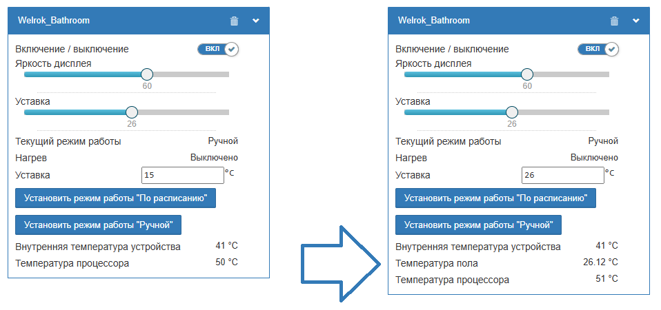

Ещё одна особенность.
Если добавить термостат в конфиг в момент, когда он выключен (т.е. не следит за температурой пола), то не добавляется топик “Температура пола”. Если термостат включить и добавить после этого - топик “Температура пола” добавляется.

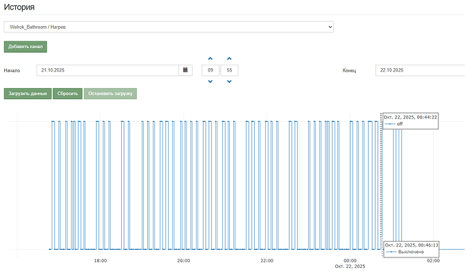

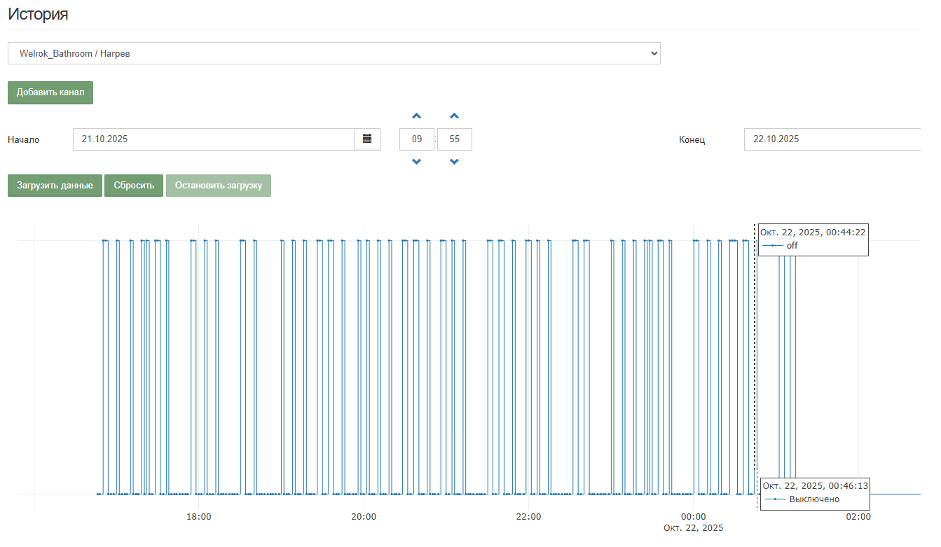

  2. График включения/выключения нагрева скачет между “off” и “Выключено”. В общем то потухнет, то погаснет). Не критично наверное.

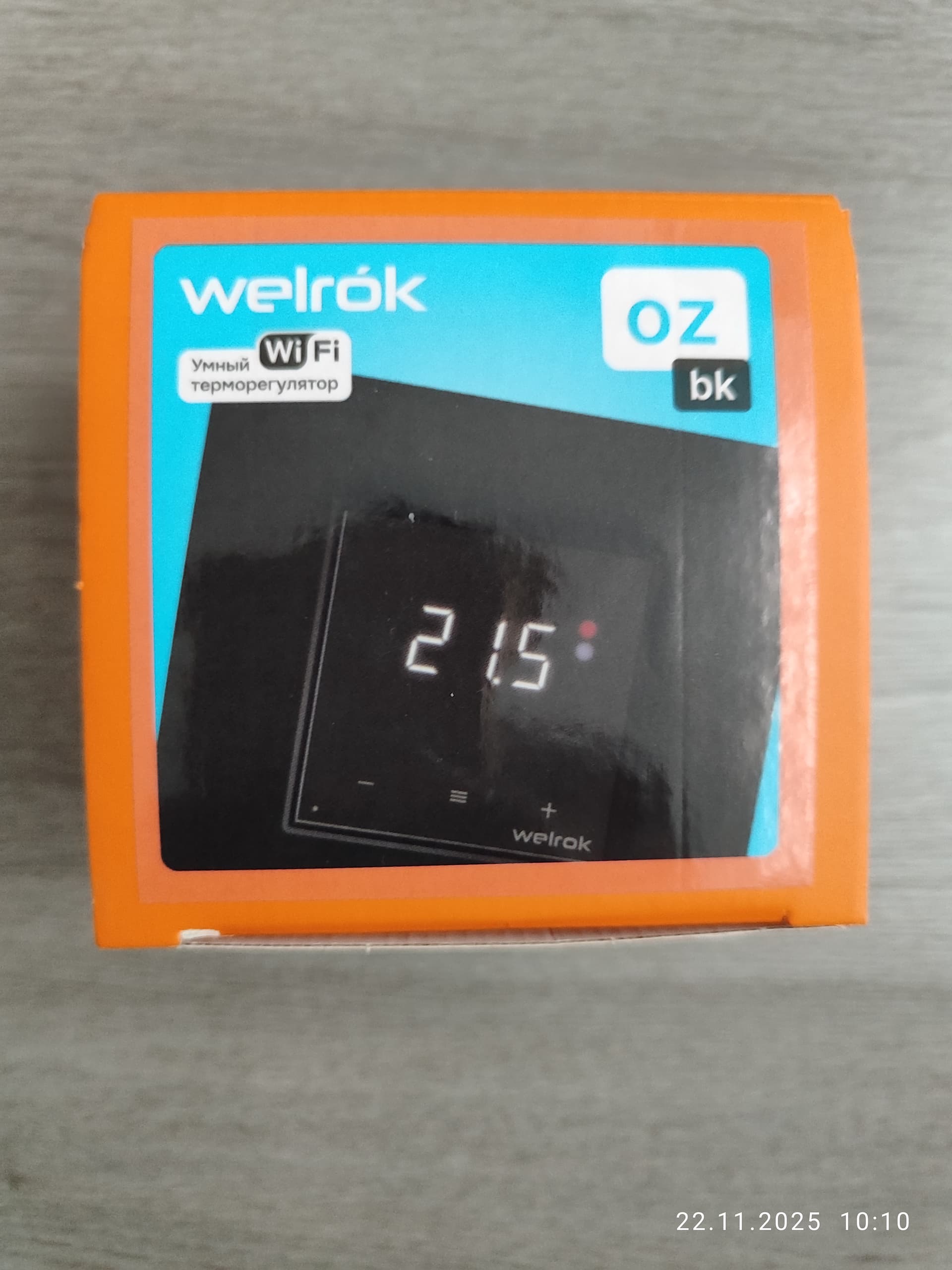

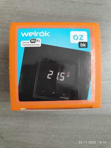

  1. У вас именно Welrok az? Сделайте, пожалуйста, фото термостата.

  1. Да термостаты именно az. Фото не сделал, вот ссылка на страничку. Именно такие с сенсорными кнопками.
    Купить Welrok oz bk atl | Официальный магазин Вэлрок

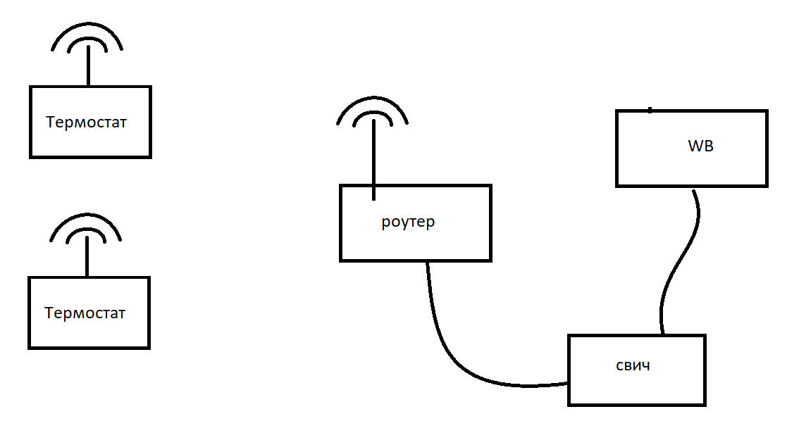

  2. Схема сети №1 - WB и термостаты подключены к роутеру по вайфаю.
    Вчера попробовал поставить между роутером и WB свич и подключить WB по Ethernet - таким образом при выключении роутера линк на Eth0 остаётся. На проблему не повлияло.

Уточнение ответа на вопрос “У вас именно Welrok az?”
Версия термостата az с сенсорными кнопками, которая у меня, имеет индекс oz. По ссылке, на страничку магазина с моим термостатом, которую я приводил выше, находится именно модель oz. Судя по идентичности инструкций, oz и az различаются только типом кнопок, но на всякий случай уточнил.
