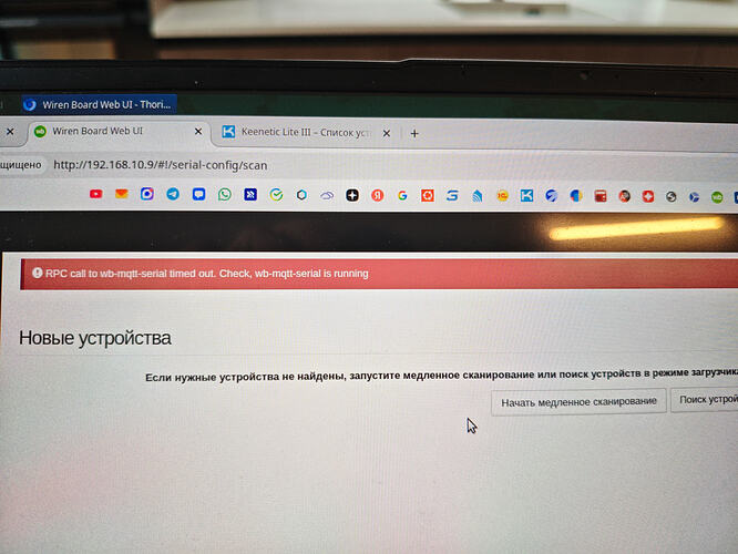

Добрый день! Мы попробовали переставить контроллер на другой объект. На объекте собрали новый щит с устройствами WB. Но наблюдаются такие же симптомы как и в прошлый раз. Устройства не ищутся автоматическим поиском, так же не добавляются новые устройства через модуль MGE v2. Пришлось снять этот контроллер, чтобы разобраться в причине проблем. Диагностический архив прилагаем.
(315,9 КБ)
Уточните пожалуйста - что (какую команду, действие) выполняете; В какое время?
То есть - что делаете и чем поведение отличается от ожидаемого?
Что (какое устройство) конфигурируете? Проверьте - есть ли с этим устройством связь, используя modbus_client.

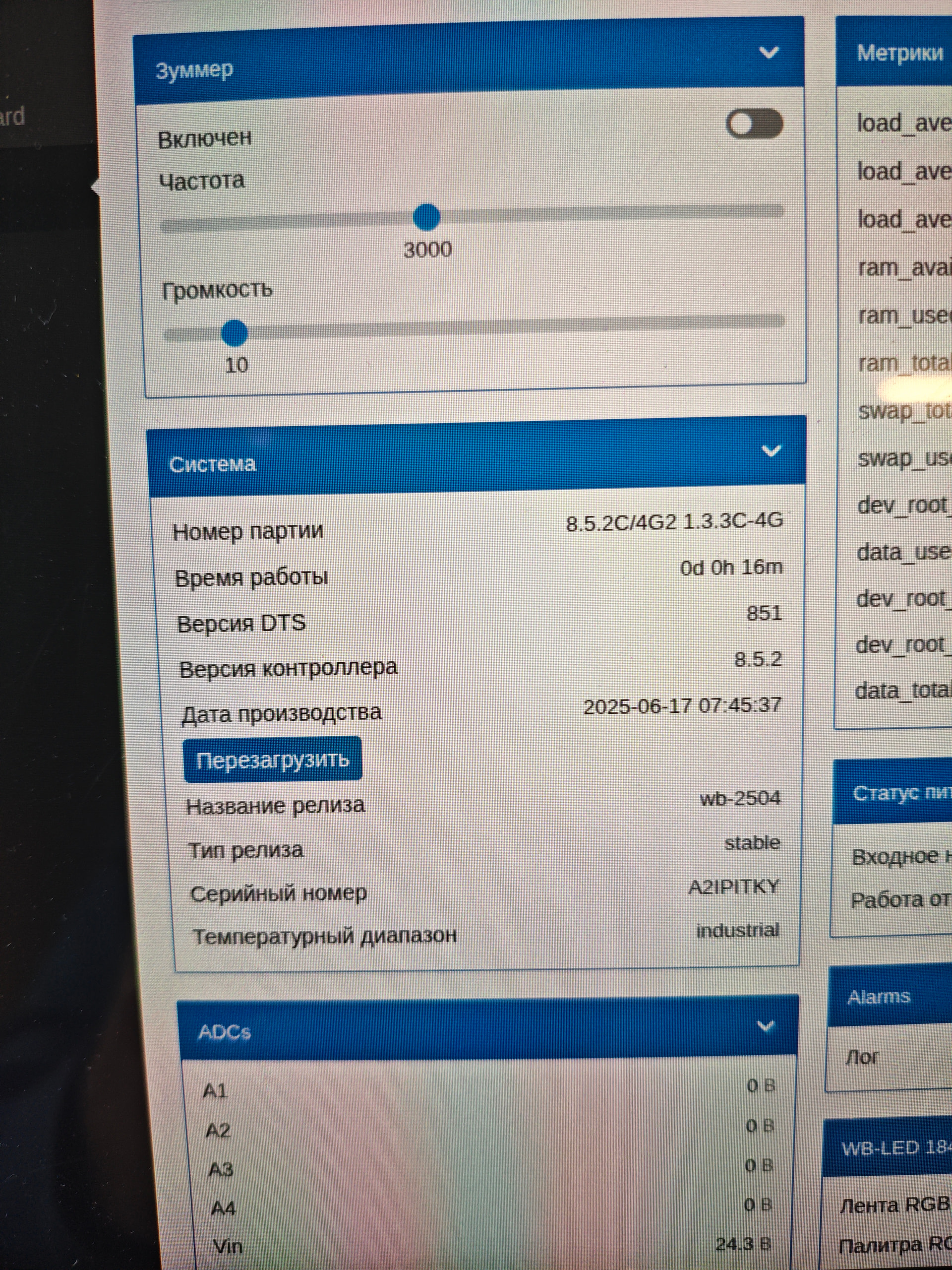

И - главное. Вы используете релиз 2504. Рекомендую обновить ПО до актуального, 2606.
