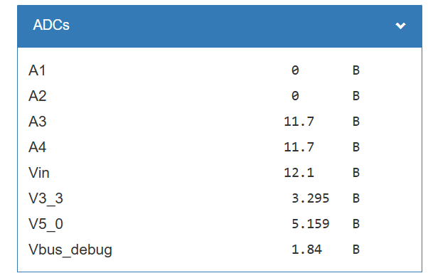

да, еще момент - датчик подключен 3 проводами +5V, GND, Data. но напряжение намерил 6,5 вольта, если это важно
Настолько глубоко в присланном архиве нет данных.
Рекомендую проверить подключением непосредственно к порту.
А какое напряжение измеряется в интерфейсе контроллера?
Да, это важно.
хорошо, буду в квартире проверю напрямую. сниму новые логи
а где это посмотреть?
5,2В - нормально, вполне. А между чем было измерено 6,5?
сначала мерил на клеммах в подрозентнике, где стыкуется UTP и DS, потом на самих выходах в контроллере. сейчас перемерил, 5В, может мультиметр сбойнул

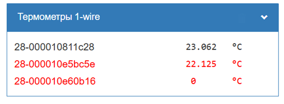

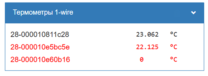

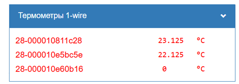

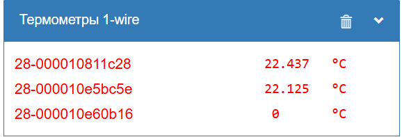

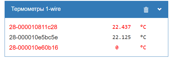

воспроизвел еще раз. примерно в 20-43 подключил датчик напрямую в контроллер в порт 2, все показалось нормально
потом в 44 минуты перекоммутировал в порт 1, датчик отпал
и в логах ошибки по датчику
Mar 18 20:44:01 wirenboard-ALGX4VND wb-mqtt-w1[5420]: ERROR: [w1 driver] Can't read temperature (/sys/bus/w1/devices/w1_bus_master2/28-000010811c28/temperature)
в 47 минут снова подключил в порт 2, все снова нормально показывает
логи прикладываю, 2 выгрузки
(170,9 КБ)
(169,6 КБ)

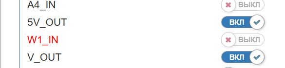

Для окончательной проверки: Переключите вход в дискретный и попробудйте его позамыкать на Gnd.
добрый день
переключил, попробовал, ничего не происходит. вход не замыкается. в списке входов/выходов красный
(159,9 КБ)
Да, довольно неожиданно.
К сожалению у вас включен debug в serial и много информации не получить.
Но ошибка входа - да, хороший признак.
