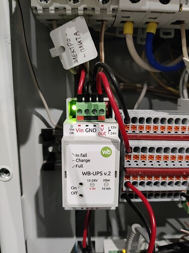

Здравствуйте! Проблема в следующем. Перестали гореть светодиоды, которые отображают статус. Причем сам модуль работает - от него идёт питание на другие модули, но светодиоды перестали гореть.
А при отключении штатного питания (при переходе на батарею) - тоже не светятся?
Ещё подскажите при переходе от питания от батареи, есть напряжение на выходных клеммах?
Не светятся ни в каком варианте.
Напишите пожалуйста номер заказа по которому покупали устройство.
Напряжения на выходе нет.
