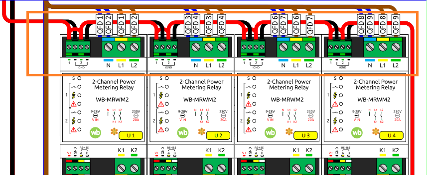

На первый взгляд шина RS-485 выполнена достаточно неплохо, линейная топология соблюдена.

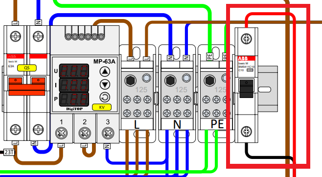

Мне не ясно назначение данного АВ
и для чего вы через него соединяете все входы реле?
Заказчик захотел иметь автоматический выключатель в щите, а не просто отдельный выключатель чтобы дети не смогли им воспользоваться, данный автоматический выключатель будет выполнять функцию “Отпуск”, чтобы отключались отключаемые группы.
Вполне неплохое решение.
