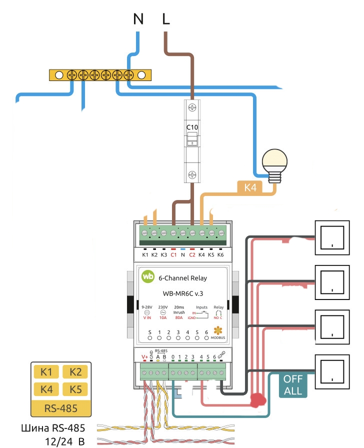

Добрый день. Возможно к реле wb-mr6c v.3 к одному входу (например клемма 1) подключить последовательно 3 выключателя без фиксации ?
Правильно лия вас понимаю, что вы имеете ввиду именно последовательное соединение выключателей?
Для организации проходных выключателей их нужно соединять параллельно входу. Это касается NO выключателей без фиксации.
Рекомендую вам нарисовать схему, будет сразу понятно, как это будет работать. Если есть вопросы, можете прикрепить изображение/фото схемы.
Вот такая схема.
Вот так оно будет работать, как Вы хотите: при нажатии любой из трёх кнопок будет меняться состояние выбранного Вами выхода.
Да, как уже сообщил @mike_hvac, такая схема будет работать.
Если еще понадобится помощь - пишите.
Согласна с товарищами. На схеме параллельное подключение - оно будет работать.
