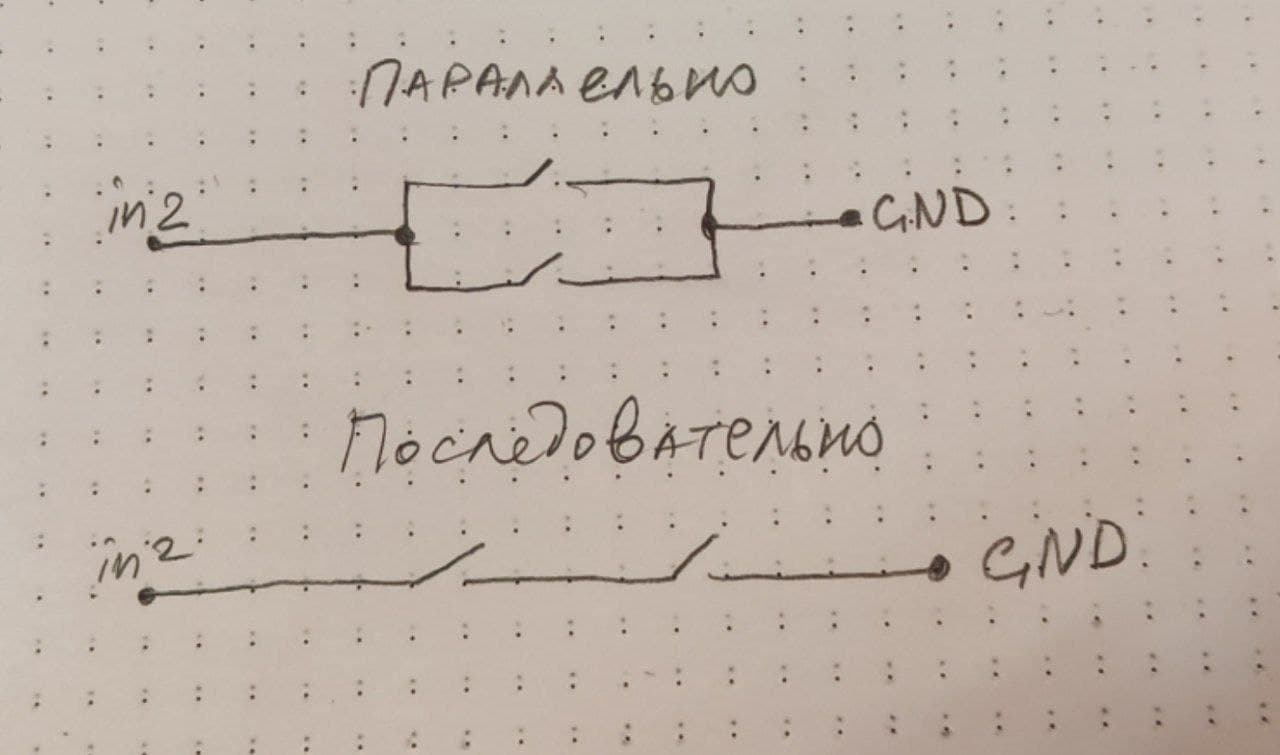

Допустим есть условный коридор и в нём 2 проходных выключателя, тянуть к каждому из них отдельную линию из щита накладно отсюда возникает вопрос можно ли их оба подключить одной линией последовательно?
Пример постарался изобразить на картинке ниже
Спрашиваете про последовательное подключение, а рисуете, похоже, параллельное.
Давайте использовать термины, как на картинке:
Последовательное работать не будет.
Параллельное будет работать. Выключатели должны быть без фиксации. Две кнопки, подключенные к одному входу, будут программно неотличимы - будут подавать один и тот же сигнал.
