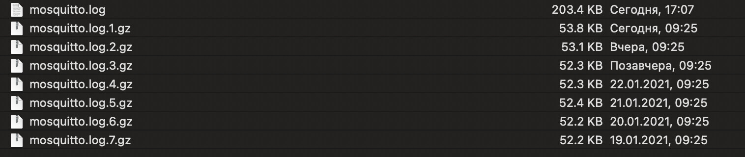

Вообще похоже на упавший mosquitto, из-за чего сработал WD.
Посмотрите (выложите) логи /var/log/mosquitto за это время.
По времени изменения файла, оно равно моменту окончания записи именно в этот файл.
mosquitto.log.2.txt (622.5 КБ)
Видимо, этот
