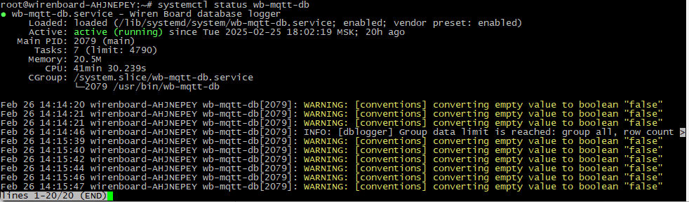

команда systemctl status wb-mqtt-db выводит такие предупреждения, может они как-то связаны?

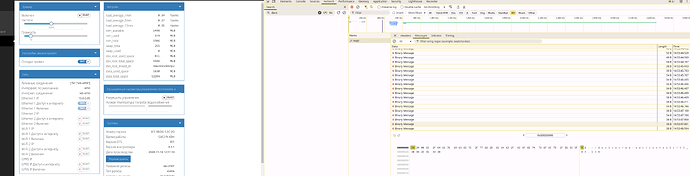

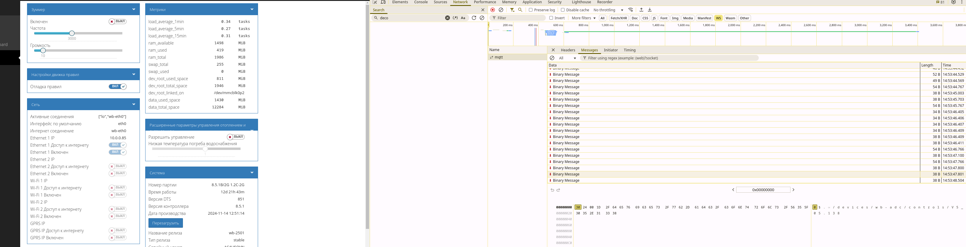

Использую chrome 133.0.6943.53, konqueror 22.13.3
в chrome отслеживаю обмен по ws и вижу все топики:

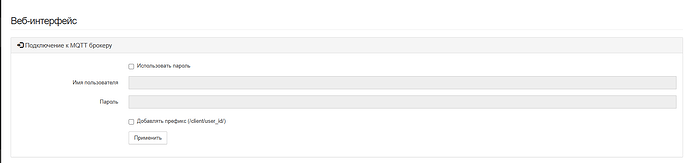

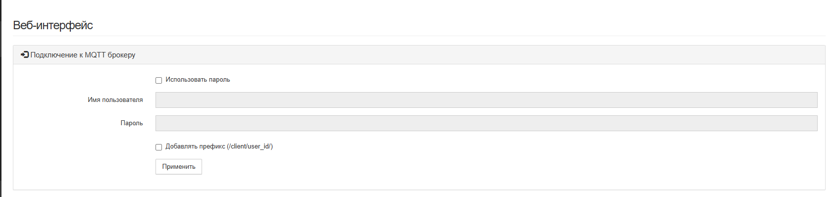

Также заметил что во вкладке веб-интерфейс нельзя выбрать адрес и порт, то есть может этот файл поломан, я мог что-то править там, когда ставил пароль на веб интерфейс
Нет. В актальных релизах эти ннастройки убраны, таперь веб-интерфейс всегда использует для доступа к MQTT тот же порт что и для HTTP/
