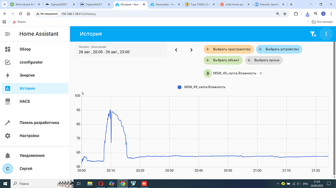

Доброго времени суток! Будьте добры подскажите датчик влажности большая просадка вниз и обратно высылаю г

Похоже на то, что в это момент включался подогрев датчика:
В датчике есть нагреватель, который позволят высушивать конденсат, образующийся при повышенной влажности. Нагреватель включается автоматически при влажности более 95 %, работает 1 секунду и отключается. Если вам нужно высушить датчик датчика при других значениях влажности, запишите 1 в регистр Включение подогрева (heater) в микросхеме сенсора температуры и влажности
Универсальный настенный датчик WB-MSW v.4 — Wiren Board.
wb-msw-v4_36/TH Sensor Heater Enabled
Это регистр 0х0002 - Включение подогрева (heater) в микросхеме сенсора температуры и влажности

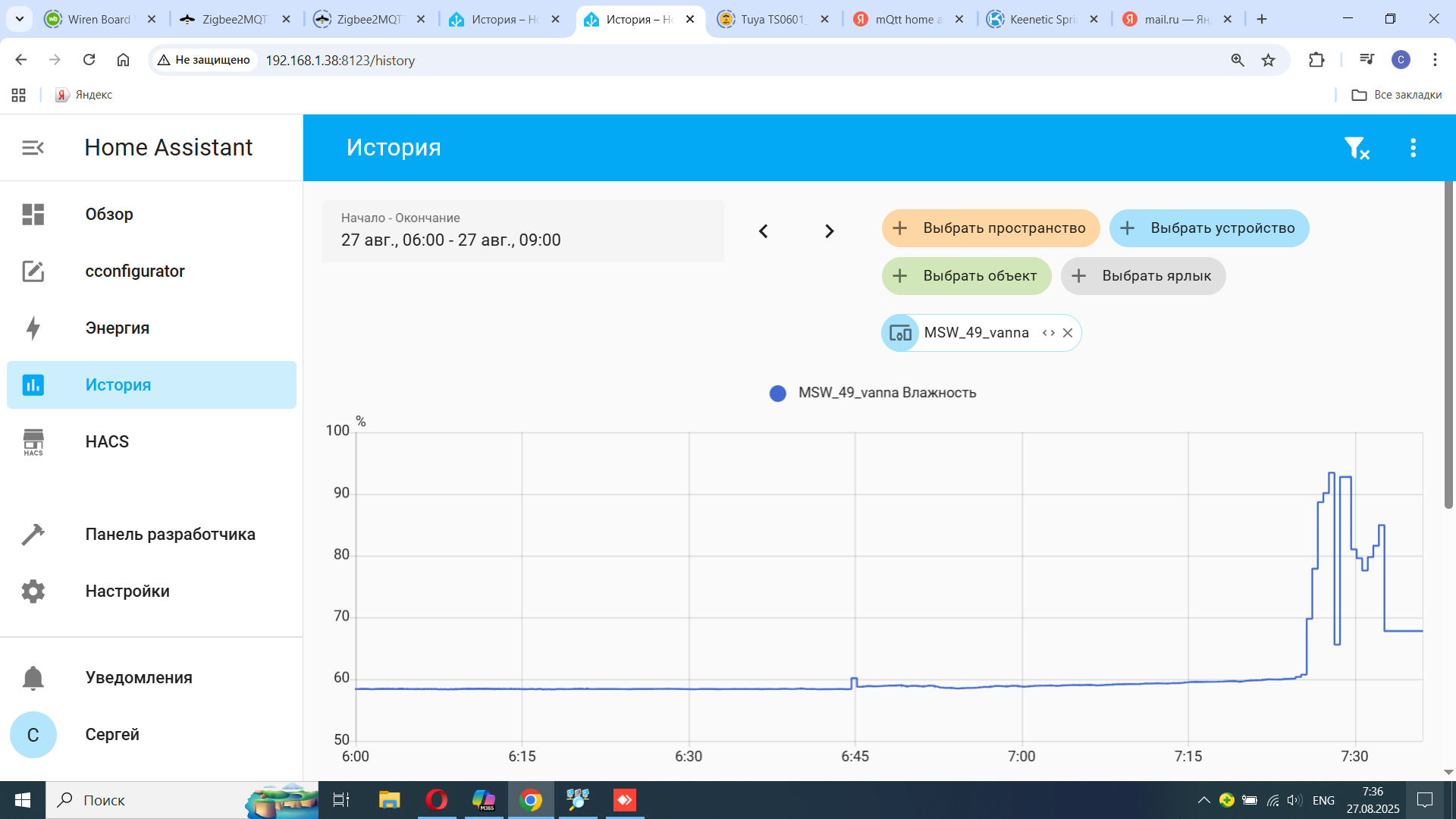

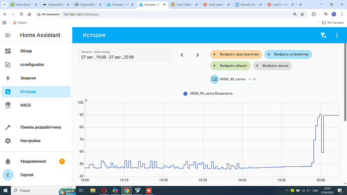

Добрый. Да все так же

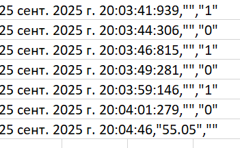

Пришлите историю срабатывания подогрева TH Sensor Heater
Жду от вас историю срабатывания нагревателя.
Подогрев ТН всё время был отключен.
filename (1).csv (30,9 КБ)
filename.csv (301 байт)
Как и ожидалось - в истории вижу включение подогрева:
Если датчик установлен у вас в ванной, то влажность может легко достигать значения при котором и должен срабатывать подогрев, вызывая резкое падение значения датчика влажности.
Обратите внимание на климатическое исполнение по ГОСТ 15150-69, что при таких резких перепадах температуры и влажности на внутренней плате может образовываться конденсат, что может привести к его преждевременному выходу из строя.
