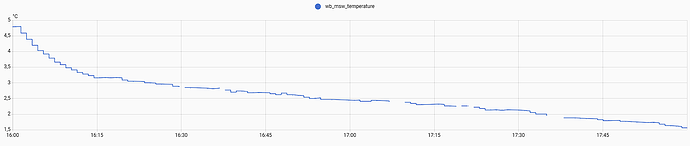

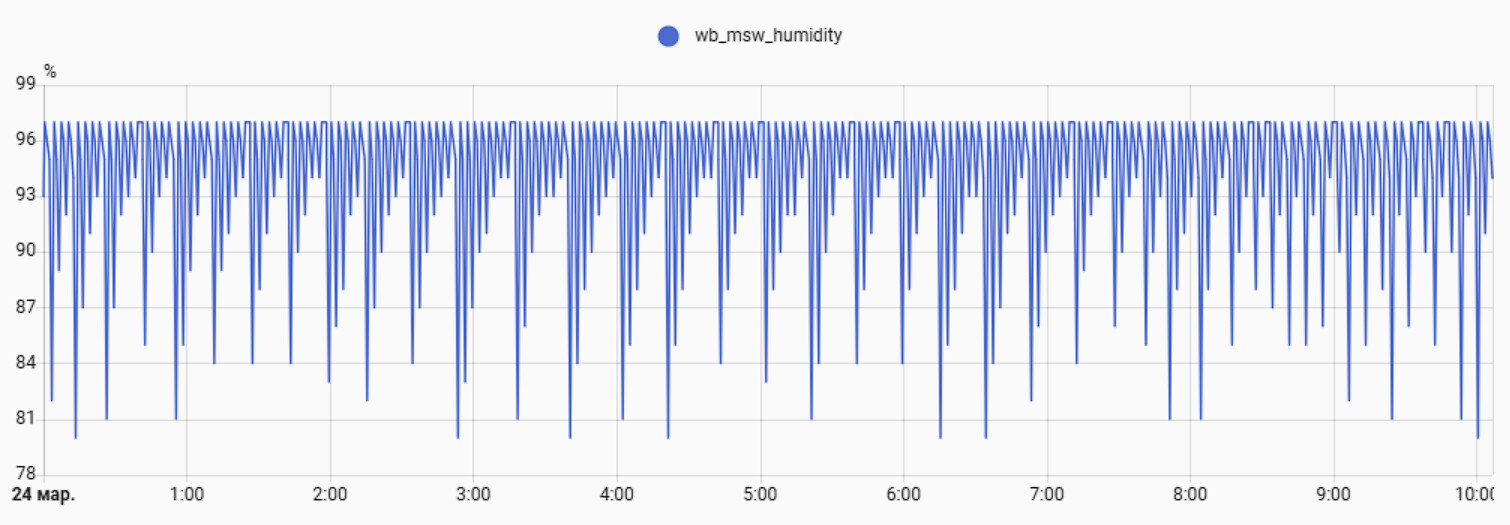

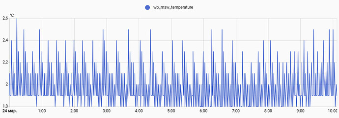

WB-MSW_v.4_Modbus_Sensor читаю температуру и влажность.
Данные читаю раз в минуту с помощью Modbus интеграции HA.
Настройки следующие:
sensors:
- name: wb_msw_temperature
slave: 133
address: 4
input_type: input
unit_of_measurement: "°C"
device_class: temperature
precision: 1
scale: 0.01
nan_value: 0xFFFF
scan_interval: 60
- name: wb_msw_humidity
slave: 133
address: 5
input_type: input
unit_of_measurement: "%"
device_class: humidity
precision: 0
scale: 0.01
nan_value: 0xFFFF
scan_interval: 60

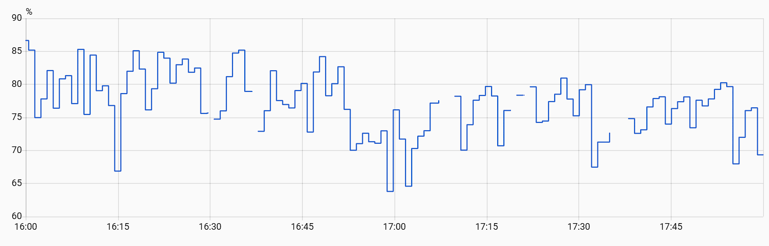

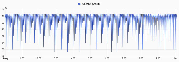

Влажность скачет в пределах +/- 15%, температура +/- 1.
Причем растет и падает циклически, как будто есть какая то логика.
Как это исправить?
P.s. датчик во влажном помещении.
В сухом показания такие же.
