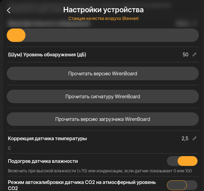

Установлен на стену, подключен к спрутхабу по зигби. Нещадно врет датчик влажности. Сравнивая с двумя датчиками qingping, расхождения составляют 62% qingping
36% msw.
62-36=26%
При этом на включение горячего душа кингпинг реагирует повышением до 80+%, а MSW даже снизился до 31%, то есть неадекватное нелинейное поведение. Куда копать?
Подогрев, если это тот подогрев, включен
