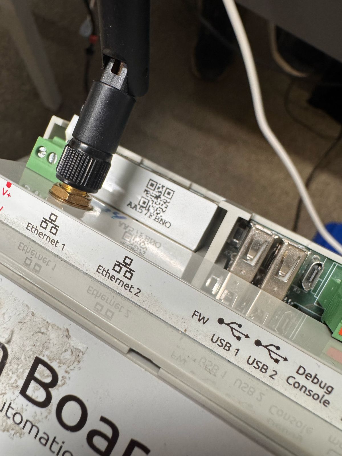

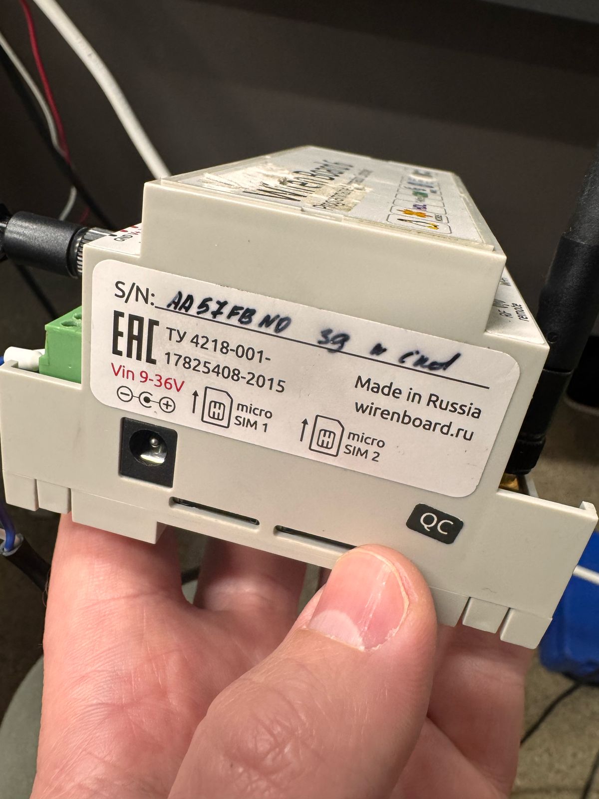

Напишите пожалуйста серийный номер контроллера.
AA57FBN0 39 какой то знак cnd
К сожалению такого номера нет, проверьте пожалуйста.
AA57FBNO
выпущен 2020-10-23
К сожалению - это Errata по которой предусмотрена замена.
