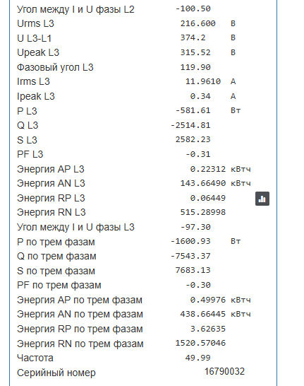

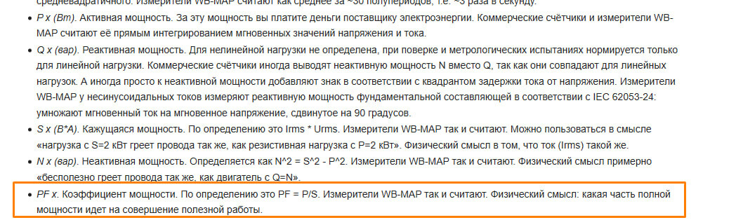

подскажите, пожалуйста, алгоритм расчета показателя коэффициента мощности PF (по трем фазам и полного Total PF). Судя по описанию в вашей Wiki, это отношение активной мощности к полной, но если просто взять и разделить эти показания в моменте - мы получим значение, отличного от того, что видим для PF
Проясните, пожалуйста, этот момент. Хотим использовать показатель PF для определения режимов работы станка. Стараемся понять, как он считается и подходит ли нам. Стоит ли также учесть, возможно, другие величины.
Используем счетчик wbMAP3e
Заранее спасибо.

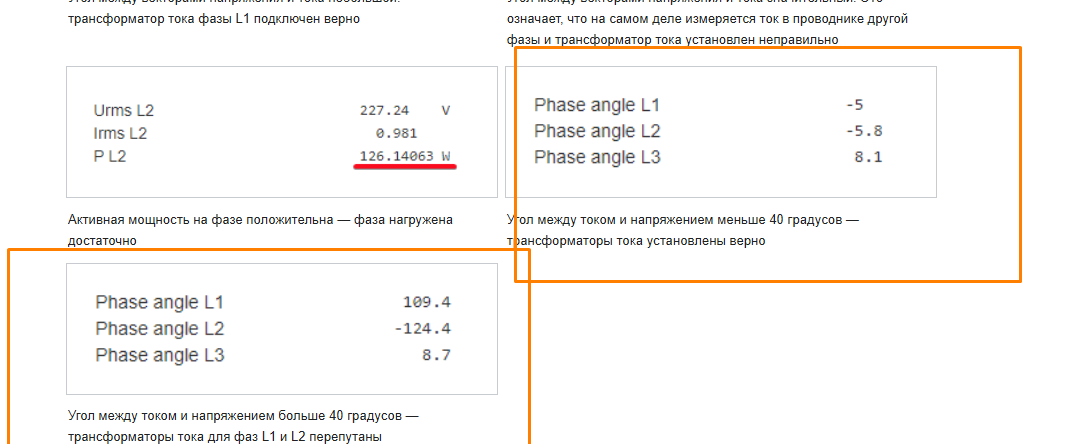

Обратите внимание на угол между током и напряжением для фазы.
https://wirenboard.com/wiki/WB-MAP3E_Modbus_Power_Meter#Проверка_правильности_подключения

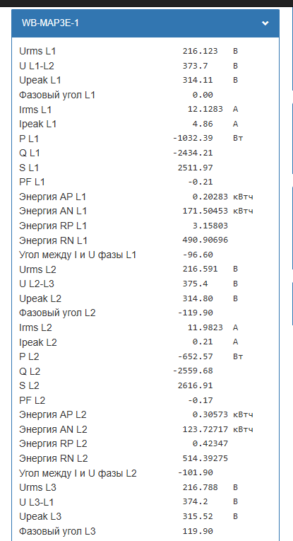

Я предполагаю что ТТ установлены (подключены) неверно.
А подскажите ещё, пожалуйста, как вы по этому параметру будете определять режимы работы станка?
подскажите, пожалуйста, какие именно углы должны быть от -40 до +40? Фазовый угол l1 (l2 и l3) или Угол между I и U фазы L1 (l2, l3)
Я про этот угол.
Он физически не может быть более 45 (при нагрузке фазной, естественно).
Во-вторых у вас вижу отрицательную мощность, что тоже крайне маловероятно. Отсюда делаю вывод о неправильном монтаже, рекомендую его перепроверить. И именно перепроверить без попыток добиться похожих на правильные результатов перестановкой.
спасибо. у вас в статье просто скрины другого показателя в примере
Там английский интерфейс, да.

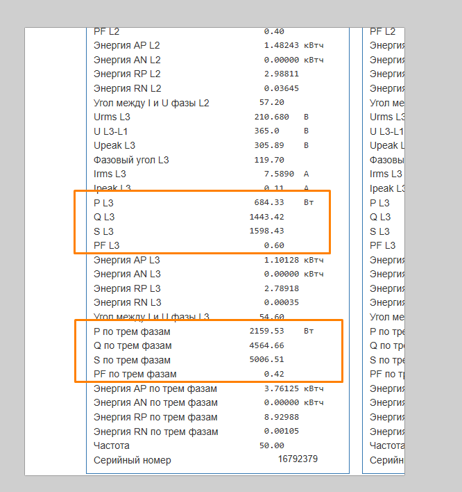

PF (косинус фи) косвенно показывает загрузку и скольжение двигателя.
Асинхронный двигатель, загруженный на 100% с нормальным скольжением - имеет PF=0,8. На холостом ходу PF падает до 0,3 (зависит от конструкции двигателя), при увеличении скольжения (то есть перегрузке) - аналогично.
В первом приближении, если PF никогда не поднимается выше 0,5…0,6 - это говорит либо о завышенной мощности станка, либо о неправильно выбранных режимах резания (в перегруз).
