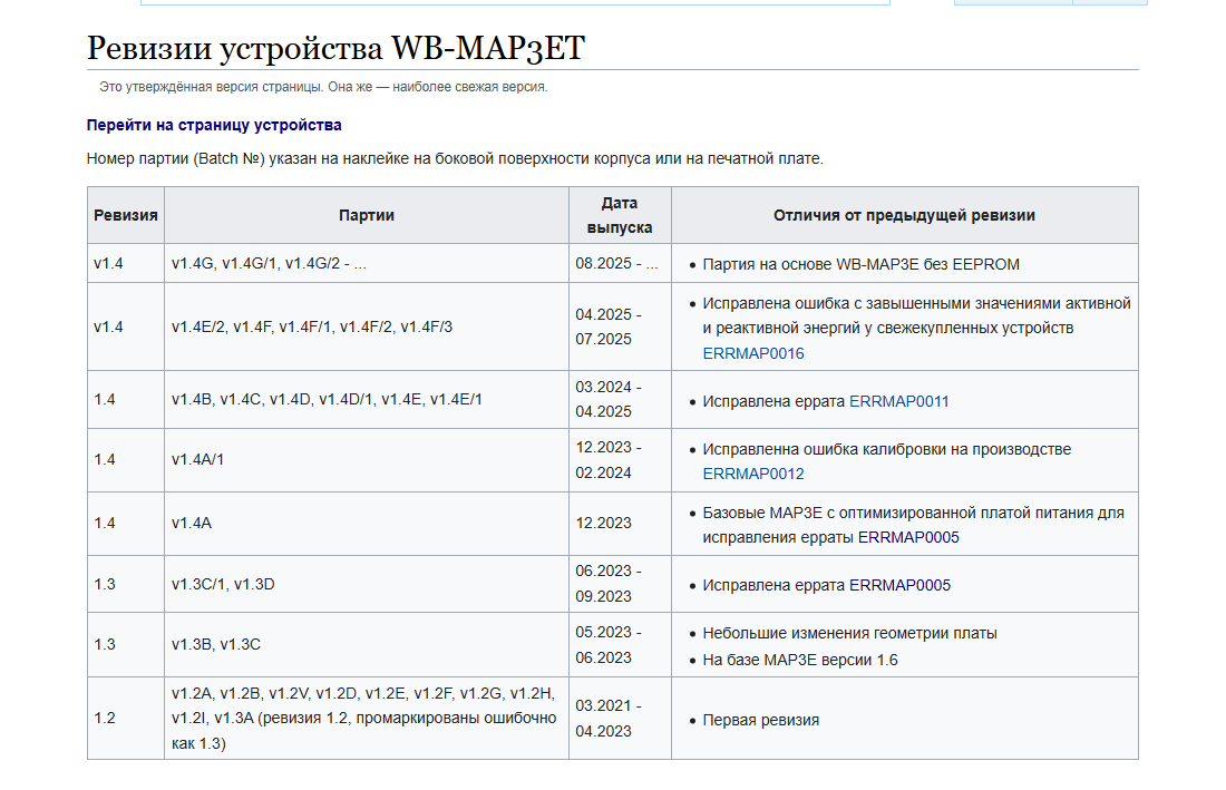

Переуточнили у вашего менеджера, актуальная версия прошивки сейчас v1.4G. Согласно таблицы во вложении, что означает “Партия на основе WB-MAP3E без EEPROM”?

Ранее была проблема при которой наведенные от коммутационных аппаратов помехи в цепи EEPROM вызывали тиристорный эффект и приводили к зависанию устройства.
В новых партиях эту проблему устранили.
EEPROM в счетчиках WB-MAP3E(Т) новых партий по-прежнему применяется?
EEPROM исключили начиная с партии v1.4G.
