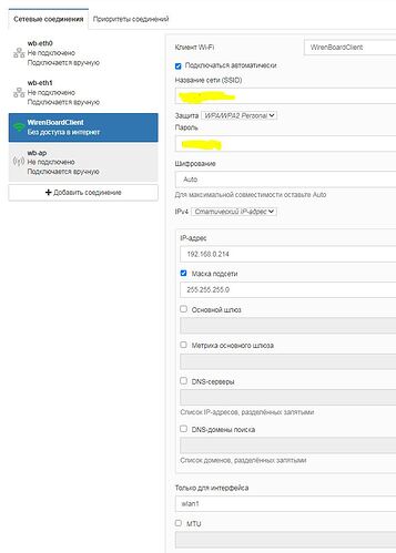

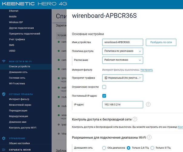

Для начала - опишите как спланирована сеть. Каким (какими) интерфейсами в нее включен контроллер, как (для DHCP - чем) настраиваются адреса.
Ну и - посмотрите в архив с диагностической информацией контроллера. Создание архива описано в документации. И выложите архив сюда. Или в логи, в логах NetworkManager есть записи о состоянии соединений.
Во вложении файлы (настройка сети на контроллере, настройка на роутере, закреплен выделенный адрес, без доступа в интернет).

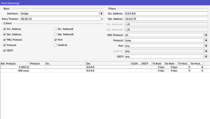

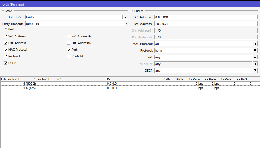

Пример: слежу за пакетами проходящиими через интерфейс к контроллеру:
Выполняю при этом на хосте за маршутизатором:
traceroute 10.0.0.79
traceroute to 10.0.0.79 (10.0.0.79), 30 hops max, 60 byte packets
 1  10.0.28.22 (10.0.28.22)  46.622 ms  45.019 ms  44.605 ms
 2  10.0.0.79 (10.0.0.79)  42.926 ms  42.666 ms  42.441 ms
Вижу что пакеты уходят, проходят через роутер и возвращаются.
Если бы пакеты с контроллера ходили бы, в том числе и в интернет - видел бы и их.
