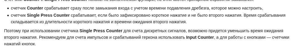

Здравствуйте, я так понимаю у моих реле (например, WB-MRM2-mini) все режимы входов управляют выходами, кроме одного, который называется “Control disabled-frequency measurement”. В этом режиме устройство показывает цифры, а не состояние. Думаю, где-то в документации написано, увеличивается ли эта цифра, когда вход меняет состояние 1 или 2 раза. Например, кнопка, подключенная ко входу была нажата и отпущена, это увеличивает счетчик на 1 или на 2? Не могу найти, подскажите, пожалуйста.
Конечно, мне было бы удобнее для моих нужд, если был бы режим “не управлять выходами, отображать состояние”: я хочу подключить геркон открытия двери к нему, когда само реле управляет вообще другой вещью. Есть ли без управления выходами возможность увидеть, замкнут ли вход, не высчитывая это из счетчика?
upd я пробую “button mapping matrix” и везде ставлю режим “no action”, не уверен, что это правильный и надежный путь
