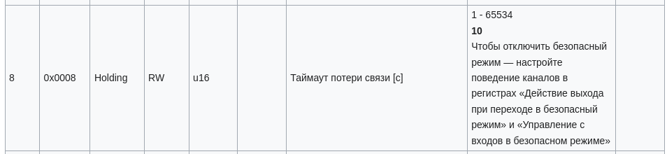

Настройки по умолчанию описаны в таблице регистров модуля.
Как видно - по умолчанию входы настроены для выключателей с фиксацией.

  3. если у меня не будет низковольтного питания реле и не будет rs-485(ввиду отсутствия вашего контроллера), то получается, что реле всегда будет в безопасном режиме?
    Как тогда оно будет нормально функционировать?
Есть две матрицы - для работы по фронтам и для нажатий.
Нет, для входа “0” записано “выключить при замыкании” для всех входов.
При отсутствии опроса (неважно кто является мастером - наш контроллер или любое другое устройство) - да.
